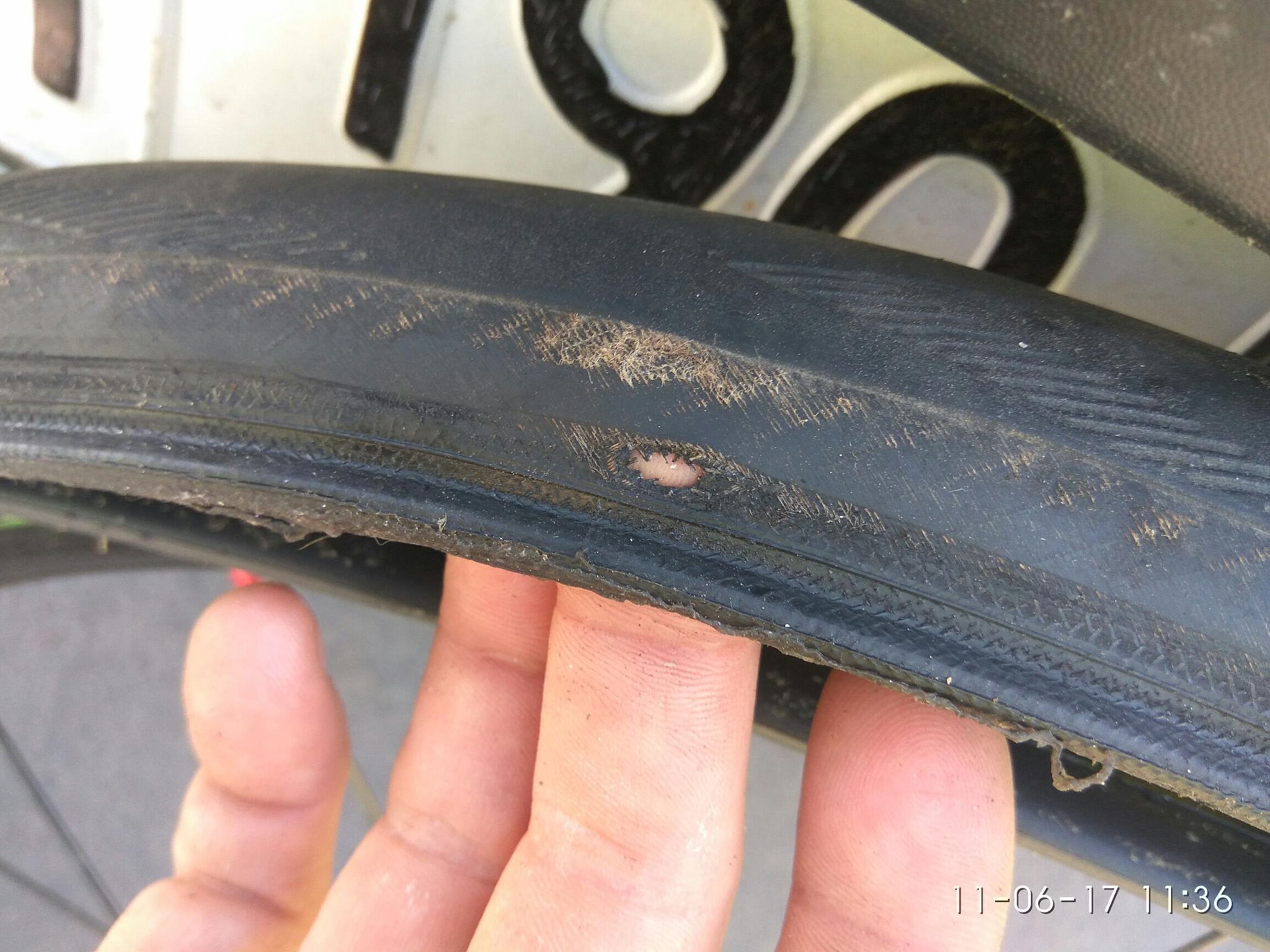

    А жгутики помогут? Сейчас стоит латка для камеры, но и она пропускает, попробую латки zefal для бескамерки ещё.

    Тверь
    9,118
    Жгутики плохо помогают если боковина. Вообще все плохо помогает, кроме зашивания и клея специальной латки.

    28,410
    24
    у меня с дыркой в боковине от шоссера лежит, почти новая. покешь технологию. может реанимирую.
  4. #15304
    Я уже пару тыщ отгонял на зашитой и заклеиной куском брезента покрыхе, порез почти 1см.
  5. #15305
    ASt
    Guest
    У меня сзади 2 пореза по 2 см, зашиты капроновой ниткой, проклеены по шву суперклеем и заклеены внутри заплатками для бескамерки. Первый из них уже год катается.
  6. #15306
    а я вапще куском боковины из старой покрышки заклеиваю всё хорошо держится.

  8. #15308
    ASt
    Guest
    все хорошо, но на фэте у меня и обычной латкой норм, но там давления до 1,5 атм макс
    тут речь идет о 5 атм рабочих и до 7 случайных
    Цитата Сообщение от Seet Посмотреть сообщение
    Посоветуйте герметик для конти.
    Балор-овский не заткнул 2мм порез на rk protection (+латка для камер изнутри, + вата в герметике) - на >20 psi выбивает.
    Порез почти у корда, параллельный. Есть ли смысл латать/менять герметик или покрышку на выброс.
    Где тут 7 бар, 20 пси.
    Обычную латку кстати на 1.5 бар выпячивает пузырем.
  9. #15309
    Только чтение Аватар для Gebo
    Dartmoor Primal 2015 самосбор
    Железнодорожный, МО
    10,967
    порез большой?
    как вариант, капроновой ниткой + суперклеем резиновым шов + латку поверх наклеить.
    надуть ее потом "тестово" до максимально разрешенных атмосфер - и поглядеть на результат.
    у него ж шоссейная покра порезана...
