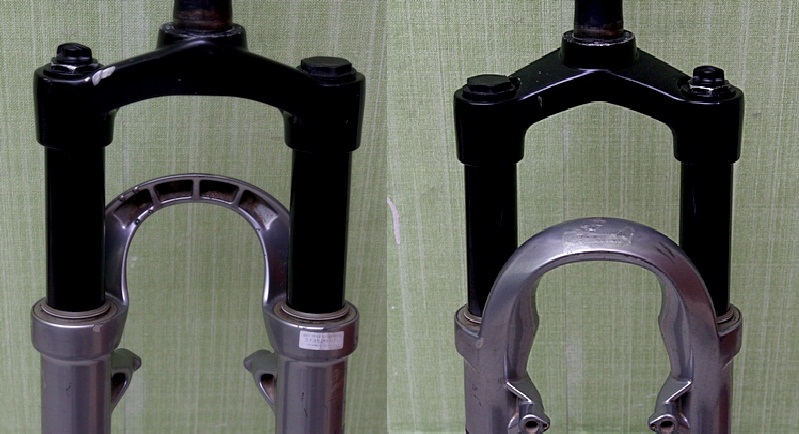

    может у кого есть размеры кольца на воздушном поршне солоэйра в отдельной трубке (тот, что в стальных ногах ставится)?
    ---------- Добавлено в 20:18 ---------- Предыдущее сообщение было в 12:17 ----------
    Делюсь с вами шпионскими фотографиями новой версии РШ с черной анодировкой ног.
    Recon BlackBox Вершн :]
