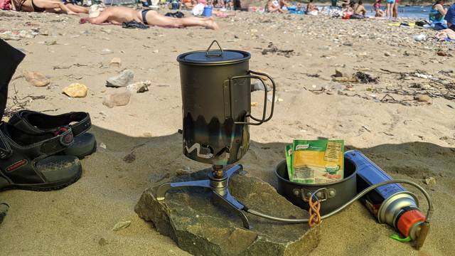

    harddm, а где вы были? Во всех странах сейчас используют паяльные лампы/газовые резаки с цанговым баллоном, простое дачные плитки, которые питаются от пары цангов. Также и в кемпванах есть плитки на цанге.
    Соответственно под всё это дело во всех хозяйственных магазинах, а так же на рынках и китайских магазинах со всякой мелочевкой продаются цанговые баллоны.

    Мой выбор - самостоящая горелка + переходник. А баллон какой нацдется
    Самый оптимальный вариант.
    Нарочно дал высказать harddm про цанг тем "кто ездит в походы по зарубежью прекрасно знает"
    Да, такой баллон распространён больше в тёплых странах СА, ЮВА, ДВ. Стоит не забывать, что цанг боится перегрева и неплохо взрывается под прямыми солнечными.
    Встречал экзотический цанг на 100 и на 400гр.

    1. Система под цанг и резьбу
    2.Надёжней когда кастрюля расположена ближе к земле
    3.Если баллон на шланге, им можно манипулировать без проблем

    Ну в конце концов, кто ездит в походы по зарубежью прекрасно знает, что никакие цанговые баллоны там не продаются, только резьбовые, ну или всякие местные варианты, для которых туристы самостоятельно придумывают способы использования.
    Короче нафик...
    Это не так.
    Вы конкретизируйте, что такое "зарубежье". Потому что в Юго-Восточной Азии цанговые баллоны гораздо более распространены, чем резьбовые. На них плитки, грили, горелки для розжига. У меня система травить комаров на цанговом баллоне. Они в разы дешевле и их много кто продает. В каких-то холодных странах с суровыми пожарно-санитарными нормами они могут быть менее распространены, но в целом - это народный выбор. Или длинный баллон как цанговый, но с немного другим разъемом.
    Да пользуйтесь ради бога, я вас и не отговариваю ) Лично для себя этот вопрос я закрыл.

    100гр вдвое ниже 220 я бы взял - устойчиво ибо.
    Хотя... слишком здоровый он тогда. Соточки все же тягают в котелках часто. У меня сотка живет в 650гр кружке( реально 500) вместе с горелкой и чаем на несколько раз и беру это соотвественно в качестве индивидуалки на выходные под чай/мивину.
    чо там за беда со 100гр в х3 я хз - если не влазит, значит балон нестандартный. Стандартный чудесно влазит, правда без пробки.

    Вот этот х3, грубо, 120 в диаметре и 150 в высоту без крышки. Джетбойл 165 и 180 в высоту 0.8 и 1л соотвественно, а по диаметру не помню, доставать мерить влом, но там акурат под 100гр балон.
    ФМ вообще прикольная штука - самая экономная интеграшка из всех. Без учета ветра конечно. И стоит фигню. И регулируется норм, варить можно. Вот только весит ппц.

    Проверил ещё раз. Действительно, влазит, как раз впритык! Каюсь, протупил.
    Но -- стоит он при этом дном прямо на штырьке пьезоподжига, а там керамическая трубка, стрёмно. Недоработка в конструкции -- чувствуется, что сама горелка позаимствована из большей системы X2 без адаптации под маленький баллон.
    ---------- Добавлено в 22:32 ---------- Предыдущее сообщение было в 22:20 ----------
    Высота внутри 110-112 мм, плюс миллиметров 5-8 выпуклость крышки. Диаметр внутри 115 мм.
    100-граммовый баллон имеет диаметр 90 мм и высоту 63-65 мм.
    Обычная ситуация для китая - как-то сделали, как-то даже работает, норм на самом деле, но всяких недоработок и непродуманностей хватает.
    Вот я тоже продал ее эту Х3 хотел поменьше объемом, а баллон 230гр туда на 1см по высоте не помещается, возил 100гр наперекосяк.
    Потом просто купил Primus Lite+ https://photos.app.goo.gl/FAb1qqfEmABT3Dvv8
    И компактная и 100гр баллон влазит в месте с накрученной горелкой. В конечном итоге к этому все и сводится, к покупке фирменной горелки, так что китайские можно особо не беречь, или пока более менее в рабочем состоянии скинуть на вторичку.

    у китайцев нет ИСП под 100гр баллон, к сожалению...
    У меня тоже влазил, не понял проблемы... как он вообще может туда не влезть?
