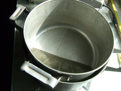

    220±20°C зависит от атм. давления, влажности, темп. окр. среды., от сплава кастрюли,... можешь не сообщать, всё равно никто точно не повторит.
    ---------- Добавлено в 02:00 ---------- Предыдущее сообщение было в 01:56 ----------
    Ах да, огнетушитель прикупи.
    Вложение 595328
    Оно не горит, проливается постоянно на огонь, когда я комки мешаю, недотопленные.
