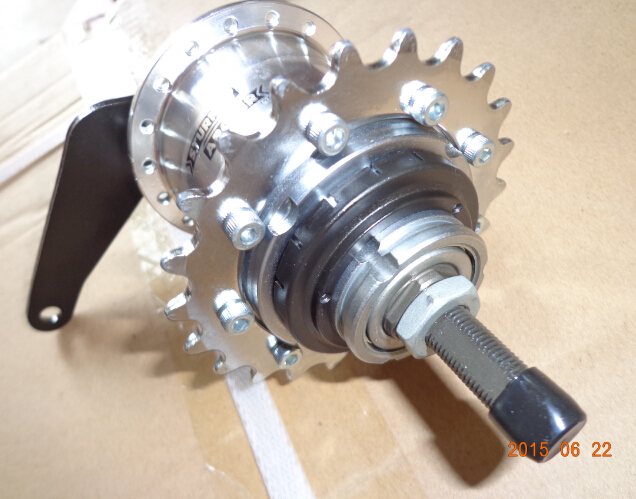

    На Таобао втулки продают, недорого. Но есть один нюанс
    https://item.taobao.com/item.htm?spm...e-d92bc866eb78
    Не понимаю, для чего предназначались эти втулки? И можно ли их заспицевать в обычное колесо?
  7. #15127
    Водитель металлолома
    Санкт-Петербург
    17,459
    Звезда ж скручивается наверное.
  8. #15128
    Если все так просто, почему втулку за 600 рублей продают?
    И вообще, зачем она такая? Она же не одна у продавца, у него таких много
  9. #15129
    Хламовоз на планетарке.
    Норвегия,Осло
    4,376
    А зачем ее к фланцу прикручивали?
  10. #15130
    Может втулка должна была где-то работать как редуктор? На входящей звезде одна скорость вращения, на фланце другая. Ну и дальше передается, через цепь накинутую на звезду на фланце
    УПД
    А, вот оно что
    Для трехколесного
    Последний раз редактировалось babangida; 09.03.2017 в 00:06.
