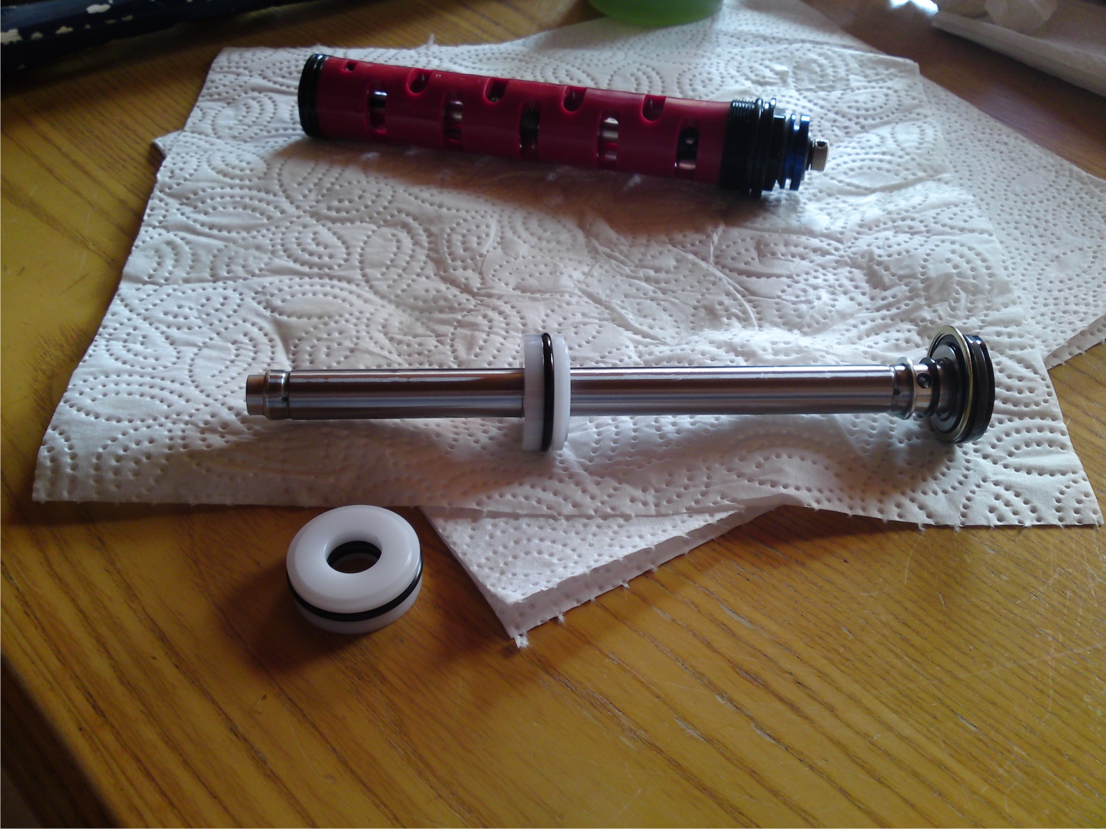

  10. #15010
    Конечно, пробка же симметричная.
    Ну вот когда как, например, я так понимаю...:
    http://img85.imageshack.us/img85/7826/img37771.jpg
    Снаружи, вон, разные.
    И, опять же,
    вот ещё...:
    http://img15.imageshack.us/img15/1532/lafoto3c.jpg
    А вот с того самого немецкого форума, где анимация работы и слива масла:
    http://www.notoruf.de/images/rockshox/dichtkopf.jpg
    Подумалось. Может я пробку не так надевал. Там же на штоке внизу и вверху, около поршня, опрессовка. Дык, думаю, может кольцо в канавку ныряет слегонца при полностью разжатой вилке и, таким образом, маслице кап-кап...
