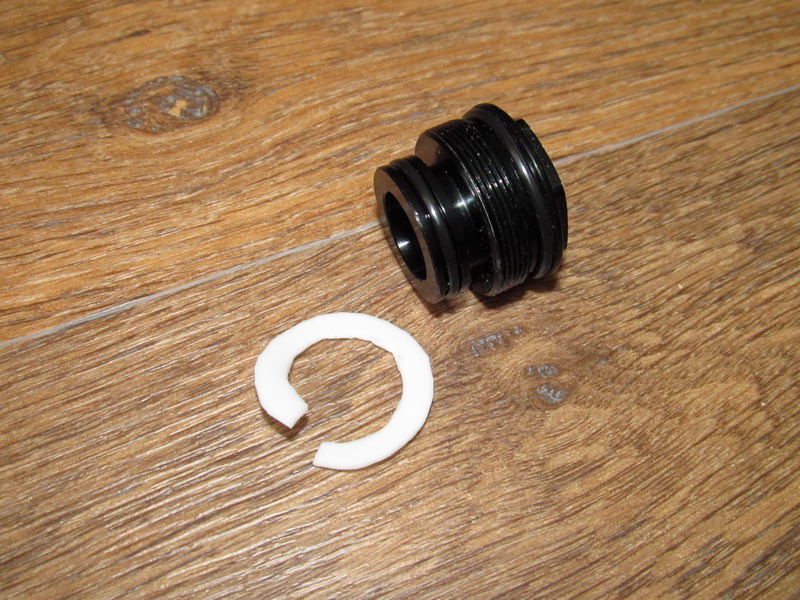

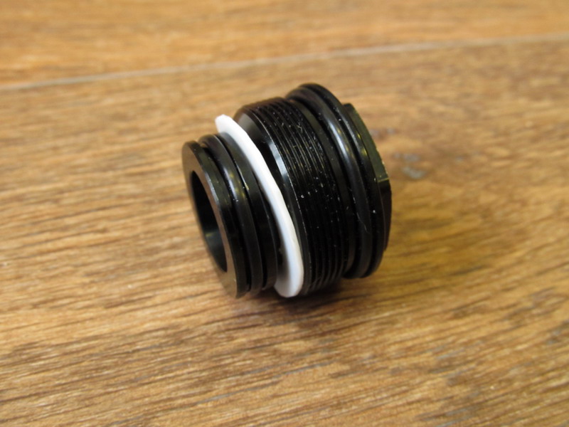

    Цитата Сообщение от photograph Посмотреть сообщение
    устранение стука
    взять кусок пластика толщиной около 1мм (можно например взять боковину бутылки от какогонить шампуня)
    вырезать колечко и одеть его на пробку
    закрутить
    не стучит
    теперь я вспомнил) там трубка внутри люфтит. способ действительно тот самый

    понятно.
  6. #14936
    вот:
    устранение стука
    закрутить
    не стучит
    Спасибо большое.
    Только теперь у меня еще более интересный вопрос :DDD
    Купив вилку, я, чтобы по незнанию что-нибудь не испортить, отнес согнать ее человеку (называть имя не буду, но он достаточно известен в данном комьюнити и имеет большой опыт по работе с вилками).
    Так вот, не знаю каким невероятным образом, но он смог поставить проставки между Air Piston и Kick plate соответственно :DD
    Искал причину стука везде, кроме этого. Вчера заглянул в мануал и понял, что стоять они должны между негативкой и Base plate. Пересобрал - люфта вроде нет, на стук не могу пока проверить.
    Опять же вопрос: Катал я на такой системе немного, нежно, не пробивал и так далее. С какой вероятностью с бывшим положением проставок могло в вилке что-нибудь испортиться? Спасибо за внимание
    Последний раз редактировалось Pvequal; 10.03.2013 в 11:17.

  10. #14940
    Цитата Сообщение от Лёха Самолётов Посмотреть сообщение
    Верхнюю крышку чтоль? Или нижнюю? У меня стук где-то в середине хода, когда вилку резко руками продавливаешь. На ходу этого стука нет. Подобная шняга была еще на Торе 318.
    фотки с колечком-проставкой на эйркэпе выше - это как раз лечение такуй проблемы на Торе 318, стучала точно так же - при сжатии руками примерно на середине хода. Стучит труба воздушной камеры (на той торе).
    на неделе мне должны привезти тору 318 с такой же проблемой, буду фиксить.
