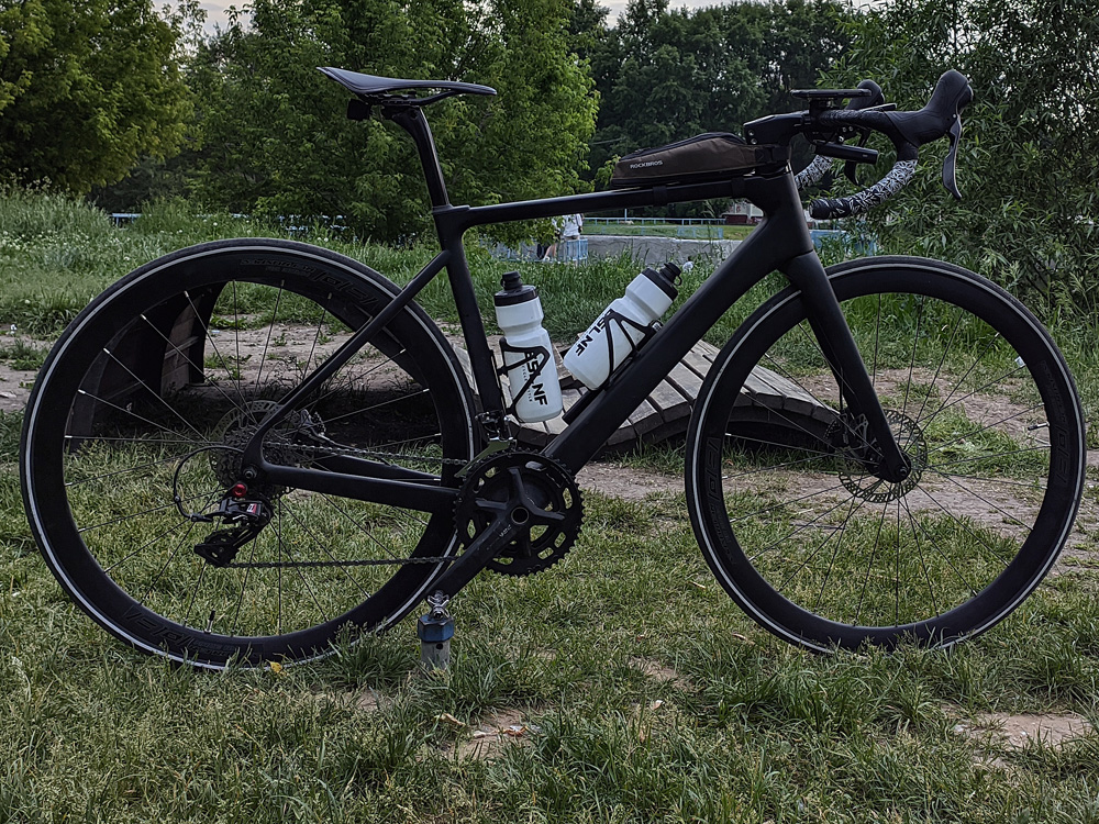

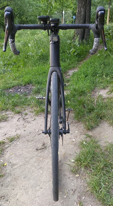

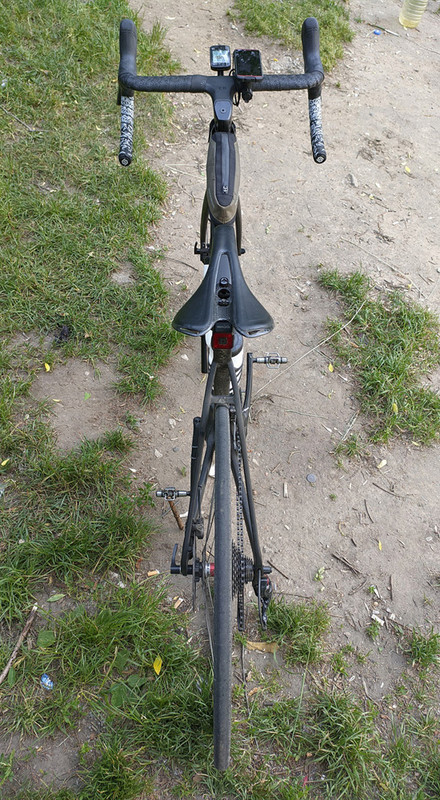

    Актуальная комплектация:

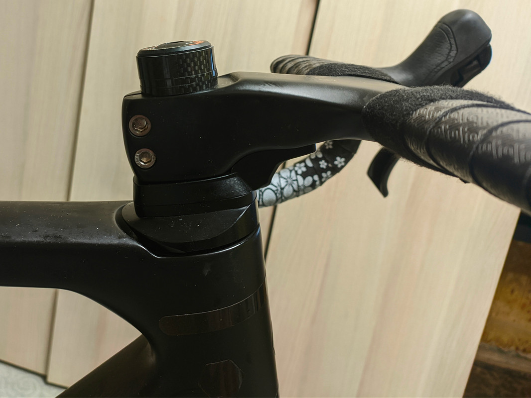

    Рама: Seraph fm659, 12х142, BB386
    Руль: RXL 380 мм по верху, 400 мм по низу, рич 77 мм, дроп 123 мм
    Цепь: Shimano CN-M7100 12ск
    Вилка: В комплекте с рамой, 12х100
    Седло: Китаетупэ с тонкой набивкой
    Вынос: ZTTO -7°, 80 мм
    Колёса: Китаеобода FunnRunn (40 мм профиль, 28 мм снаружи, 21 мм внутри, с хуками, без дырок), китаевтулки Goldix R240SL, китаеспицы Pillar Aero X-TRA 1420, латунные ниппели, вес - 1274 г.
    Резина: Continental GP5000 S TR 28 мм бескамерно
    Педали: Shimano 105 PD-R7000
    Роторы: VXM 160/160
    Кассета: Shimano 105 CS-R7100 12 ск
    Тормоза: Shimano 105 BR-R7170
    Система: Leese LSE-C01 (DM SRAM три болта, DUB), мощемер Magene P505-S1103 под все типы BCD 110, звёзды Prowheel Al7075 50-34
    Пистолеты: Shimano 105 Di2 ST-R7170
    Задний переклюк: Shimano 105 Di2 RD-R7150
    Передний переклюк: Shimano 105 Di2 FD-R7150
    Вес без бутылок в оригинале составлял 9500 г. Текущий вес - 8260 г. Основной этап облегчения позади! Сменить шатуны на карбоновые, говноколёса на карбоновые безленточные, резину на Витторию 28мм или ГП5000, если головой ударюсь, возможно поменять пистолеты, позже добавить овощемер по вкусу и… и всё. Нафиг больше ничего для счастья не надо!
