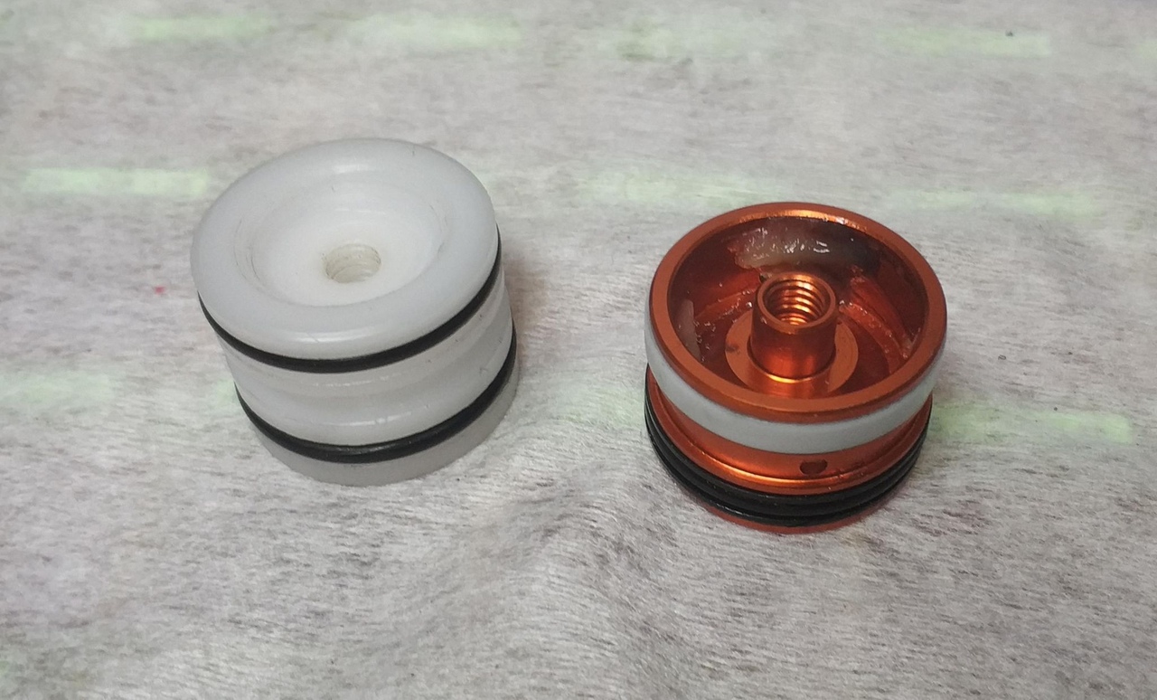

    Вчера поставил в вилку родной поршень (ISO-Air) с кольцом x-ring (https://aliexpress.ru/item/400013017...569733ed2aVAEN размер 21.82x3.53mm) и пластиковым кольцом толщиной 1мм. Сегодня проехал 40 км - воздух не травит, вилка - плюш, как всегда бывает после переборки. Как будет ходить - покажет время, главное под топкеп раз 500 км заглядывать, следить за наличием смазки над поршнем, т.к. родное кольцо на поршне так быстро скончалось, судя по всему, из-за того, что не следил.
  4. #13664
  5. #13665
    skadi, а он уже начал задирать, когда родное кольцо износилось и пошел сильный перекос. Задиры небольшие - хорошо, вовремя заметил, теперь буду следить. Про вариант поставить пластиковый поршень в курсе, пока в раздумьях.
  6. #13666
    Можно нижний буртик чуть упилить на пару десяток, чтоб при перекосе уже не драло. Но я недавно просто точнул пластиковый.
  7. #13667
    Спасибо за наводку, при следующем ТО так и сделаю
