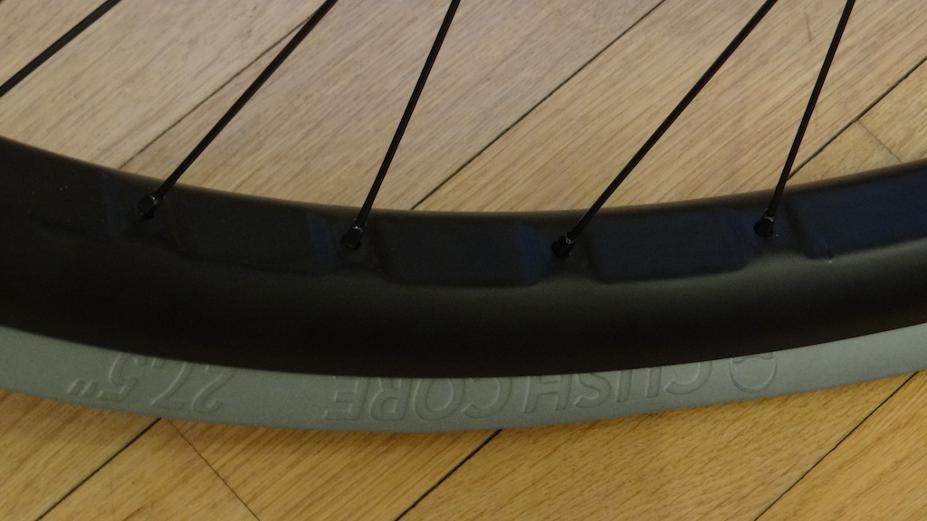

    Цитата Сообщение от FPDen Посмотреть сообщение
    На кушкоре 3й сезон, до этого был прокор, всеми руками за кушкор, одевать тяжко, но когда приноровишься, то за минут 30-45 реально натянуть DD резину от Максиса.
    Procore vs CushCore все же про разное? Чего перешел с Прокора?_
  2. #13452
    Прокор скорее для довольно узких алюминиевых ободов, при этом не имеющих ограничения по давлению. У меня карбоновые обода с внутренней шириной в 36мм. Подобный обод раскололся от удара наискосок сбоку, прокор же был только по центру обода и защищал от вертикальных ударов. Кушкор даже с такой шириной обода заполняет собой почти пол покрышки 2,5 и раскрывается по бокам значительно шире обода, при этом при ударах есть ощущение бездонности в колесе, когда с прокором был жесткий удар в сам прокор. Ну и с прокором до обода добивал неоднократно, катаясь на 20psi в покрышке, а на Кушкоре ни разу.
    https://ep1.pinkbike.org/p5pb15694392/p5pb15694392.jpg
    Тоесть сначала боролись за легкость обода и колес в целом- появились карбо обода. Но теперь хрупкость компенсируем вставками. А вес тот же.
    Или я что-то упускаю?

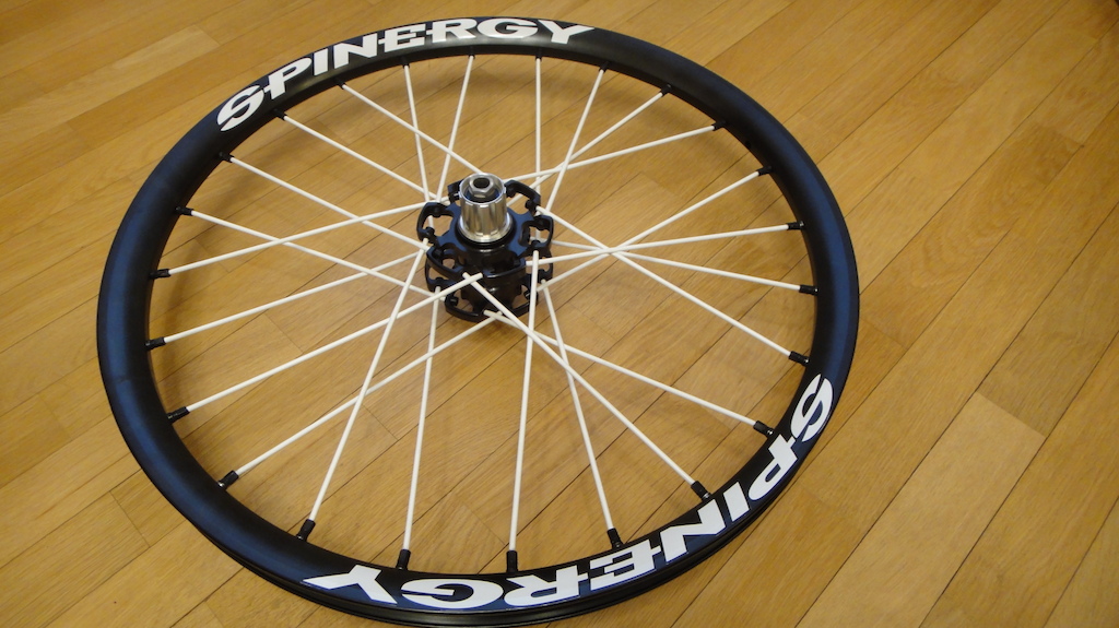

  9. #13459
    Я сказал бы по другому, боролись за жесткость и вес колес, но еще нужен и держак и прочность, можно сделать оооочень прочные колеса, но они будут весить ад сколько, простой пример моих старых, почти 3 кило на два колеса, 2,7 миньон еще под 1800-2000г. и дх камера грамм на 600, итого на два колеса под 7 кг выходило, а то и больше.....
    А можно меньше 2х кг за пару колес на весьма тяжелых втулках, причем еще более жестких колес, весьма накатистых, при этом однослойную и липкую резину большого объема и с низким давлением, получить отличный держак, но риски пробоя и поломки ободов, но впихивая кушкор и что-то подобное мы самую малость прибавляем в весе и на два колеса получается в районе 4,5-5 кг, грубый очень подсчет, при этом сочетая в себе прочность близкую к чудовищам выше на фото и уж тем более стойкость к пробоям и повреждениям обода. Но это в ситуациях когда эта стойкость нужна, а при катании в Москве убрав вставку еще и получить крайне низкий вес.
