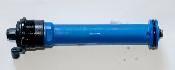

    ПОпала на переборку интересная вилочка.
    Тора, 10 или 11 года (скорее 10), штаны - 1 в 1 как у Ребы или рекона, поролоновые колечки, все как надо:
    Наверное, последняя тора с такими штанами, теперь это Рекон СИльвер. Но вживую тор с такими штанами еще не попадалось.
    Еще у нее немного другой ТурнКей в отличие от предыдущих годов, вместо юбки внизу картриджа - о-ринг:
