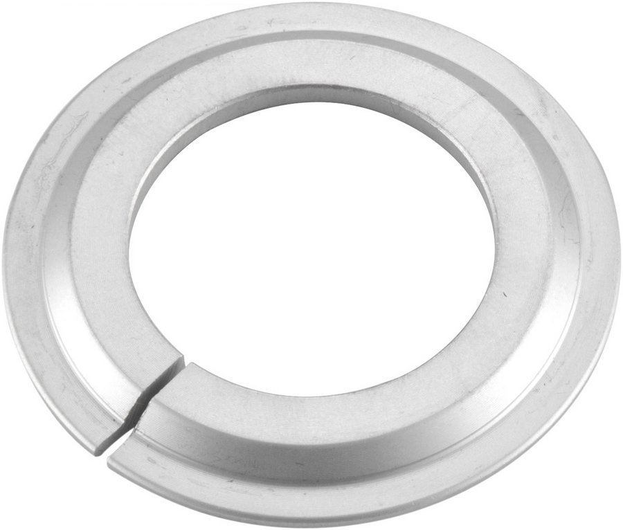

    Подтверждаю. На китайской карбоновой раме всё так и село примерно тоже. Зазор был. Рулевая Neco. Всё нормально вроде бы.

    Да где нормально , зазор конечно имеет место быть на китаерулевых, но тут дырища какая то. может правда несовпадают углы кольца и подшипника.
  3. #13003
    Пошел потыкал разные подшипники и разные кольца. Поймал большой зазор, когда подшипник под 45 градусов, а кольцо под 36.
    Не знаю, что в этом может быть плохого, если только щели нет между чашкой и кольцом.
  4. #13004
    Походу дело реально в адаптере всё-таки. Снятый кроунрейс и подшипник сходятся идеально. Но когда кроунрейс одет на адаптер, то зазор как на фото. В чем дело ? Что делать ? Менять адаптер? Может дело в раме и люфтит верхний подшипник а не нижний? Верхний как то странно садится в раму, не так как нижний.
  5. #13005
    Вот типичная китайская Neco , никаких дыр, куда можно просунуть палец не наблюдается.
    подшипнику что то мешает сесть до конца, отсюда и люфт.
    эти же рулевые бывают и с опоным кольцом-переходником сразу, собственно вся разница во внутреннем диаметре кольца.
    поищи в российских лабазах.

    а в кроунрейсе есть проточка? сдается мне, этот хоповский адаптер проприетарный для хоповской рулевой, ибо писано про него следующее: fork crown converter that used in conjunction with the crown race supplied with Hope's 1.5" lower headset so that you can fit a straight 1' 1/8" fork in to your frame. стало быть, если в черной хреновине, которая китайский кроунрейс, как, например, в нековской, есть проточка, хоповская железка ее раздвигает сильно до фига, чтобы подшипник хрен сел.

    Кольцо это не разрезное. Садится все аккуратно, плотно, пока не начинаешь уже затягивать рулевую.
