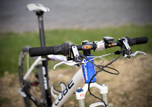

    kapron, модно, не модно, а настраивается и работает заметно лучше.
    Сегодня прошел тест-драйв, все отлично. Х.0-Х.9 работает заметно лучше ХТ-ХТ. И даже настраивать не пришлось. Когда подъемы резко переходят в спуски и наоборот, очень выручает пулеметное переключение грипшифтов, оценил. Да и руль можно держать надежнее, сегодня было много грунта, не отвлекался на переключение вообще.

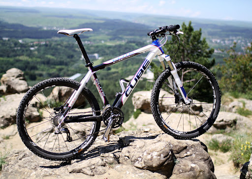

    К нам похоже совсем пришла весна, отлично оторвались сегодня на грунте в Дарьевке! Устроили карбо-тур Понял, что полуслики пора сменить на Ральфов.
    Сорри если пропустил в тексте выше, но у меня вопрос - какие колодки работают с ашимой? Органика или синтеред?
    Justice, родные, то есть, скорее всего органика. Работают отлично, торможение не хуже, чем с родными ХТшными роторами. И модуляция и мощность очень приятные, посторонних звуков не издают.

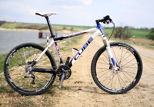

    Специально для поездки купил пару Continental Mountain King 2.2 (фолдинговые, не суперсоники). Ральфы показались мне слабоваты для таких поездок. И могу сказать, что не прогадал - отличная резина. Уверенно держала и на влажных камнях/корнях и по асфальту едет (гудит, но едет лучше прошлых Maxxis HighRoller). И отлично самоочищается (правда некисло швыряется грязью при этом). Так же, за 5 дней ни одного прокола. Наверное, останется теперь главной боевой резиной.
    Очень интересно было как поведут себя шимановские минеральные тормоза затяжных спусках. Никаких проблем! Тормозят отлично, идеально работают с этими ажурными роторами. Что интересно, родные ХТ роторы с такими же тормозами у друга довольно заметно потемнели. А мои Ашимы блестят как новые. Зря я в них сомневался...
