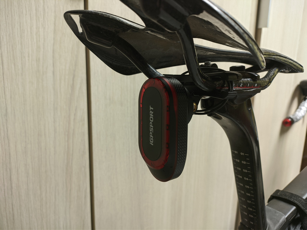

Вот так он выглядит на веле.

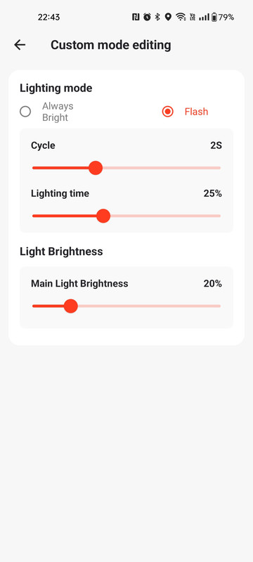

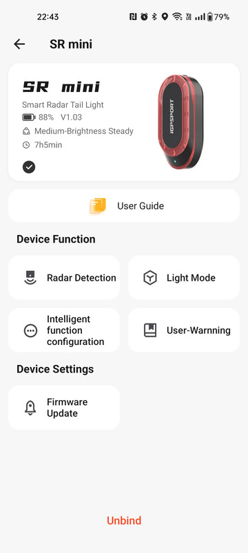

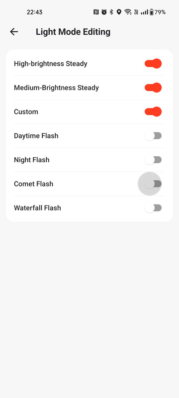

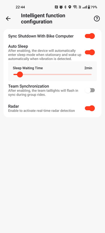

Радар соединяется с приложением IGPSport Ride, где и настраивается. Можно отключить ненужные режимы моргания, настроить свой пользовательский (постоянный или моргание с любой яркостью и периодичностью), а также настроить автоотключение и связь с компом. Радар умеет отключаться при выключении компа, но работает это только с компами IGPSport. Возможно какие-то плюшки будут и с Гарминами, мой CooSpo CS500 это не поддерживает.

. Говорят, что мигание при торможении и обнаружении уже можно отключить с велокомпа IGPSport, а в ближайшем будущем такая фича появится и в приложении. В Германии нельзя иметь мигающие стопы и габариты, оттуда пошли претензии.
