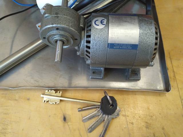

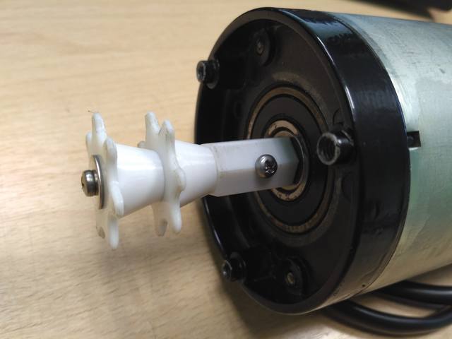

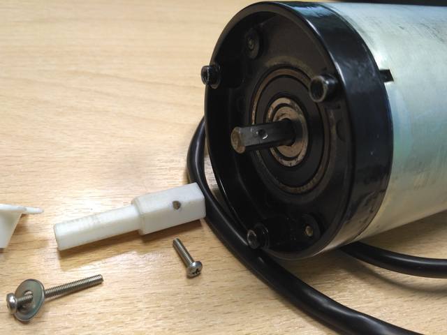

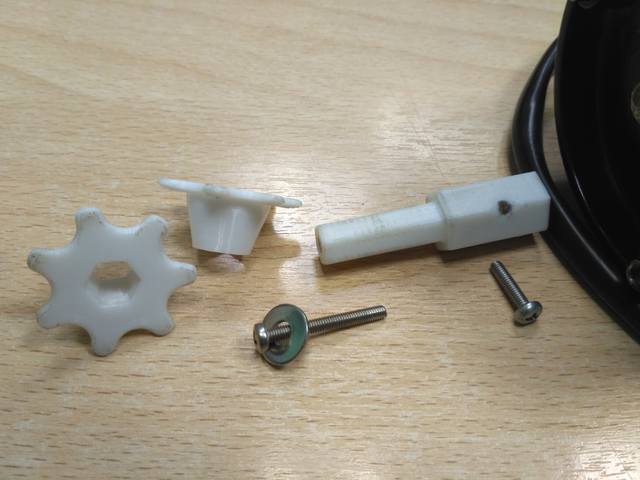

    Всем привет, всё же лень победила! Не охота мне было мыть цепи, ну прям вообще не охота, варил просто не очищая, но во время варки прокручиваю цепь и грязь опадает в осадок под решётку, но как то не устраивает меня такой вариант, трясти в бутылках тоже надоело. Потом увидел приспособу от Евгений Ник, но опять лень - всё вручную крутить, не хочу, потом увидел модель звёздочек от Pavel-NS ну и решился на электрификацию этого всего. Сначала нашёл мотор на 220 В с редуктором - идеально, воткнул в розетку и всё поехало работать, но редуктор оказался сильно понижающий, на выходе 48 об/мин, и за 20 мин мотор чуть ли не до красна раскаляется, принудительное охлаждение очень слабое, видать был предусмотрен под кратковременное включение, так что не вариант.
    Потом вспомнил о другом моторе на 32 В и постоянный ток. Вот это уже другая картинка, попробовал на разном вольтаже от 5 до 20 В - обороты идеальные, от 0 до нескольких 100. Потом помог коллега, увлекающийся 3Д печатью и вот что получилось.
    Осталось немного доделать и сниму видео процесса, всё работает просто отлично! Теперь мойка будет заключаться просто в снятии цепи и замене бензина в ёмкости, никакой тряски и отмачивания.
