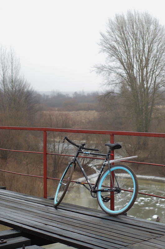

    Fender-bender-mudguard
    Ширина 90 мм, длина 650 мм.
    Папка А3 не подойдет. Материал брал в местном магазинчике полиграфических услуг.
    Ставится и снимается моментально на любой мой велосипед:
    Спина реально чистая!
