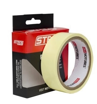

    Господа!
    В наличии бескамерные обода BONTRAGER AFFINITY TLR 24H. Внутренний диаметр 21мм. Нашел ленту Stan's NoTubes 21mm, производитель пишет, что она подходит для 19-21мм ширины. Но в Гугле есть мнение, что надо брать ленту на размер шире обода, в нашем случае 25мм. Какой размер посоветуете?
    P.S. Для покрышек 700х35 сколько герметика Stan's NoTubes заливать? Хватит одного флакона 60ml на колесо или больше/меньше?
