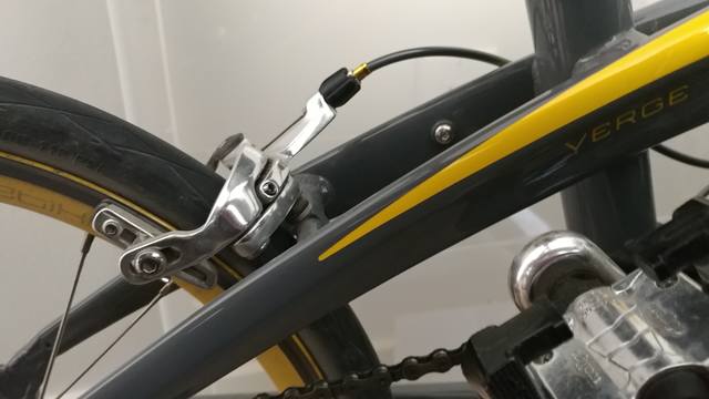

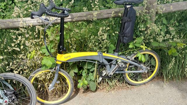

    Раз уж про тормозилки речь. Я слышу что ви брейки и им подобные должны тормозить не хуже дисковых.
    Сейчас в основном езжу на терне вёрдже. В комплекте неплохие таки с виду кинетиксы, пистолеты тиагра. Обода также кинетикс. Колодки стоковые. Все хорошо отрегулировано. Но тормозит в целом ок но ни в какое сравнение с приличной даже дисковой механикой. Честно говоря от вела за 2 килобакса ожидал тормозилок помощнее.
    Слишком много хочу или есть куда копать?
    Спс
    http://images.vfl.ru/ii/1559606267/d...26765256_m.jpg
    ---------- Добавлено в 17:34 ---------- Предыдущее сообщение было в 17:03 ----------
    Крупным планом..
    http://images.vfl.ru/ii/1559608393/6...26765782_m.jpg
    Я Вас разочарую.
    Тормозить лучше оно не будет.
    Во-первых это не ви-бряки, а клещевые тормоза шосцэйных групп.
    Во вторых это худшая реализация из клещей, которая когда либо была выпущена.
    Это произведение заинжинерила когда-то шимано для гибридов с прямым срулем чтобы широкая резина проходила не сдувая покрышки.
    И начала выпускать такой вариант клещей в 105 группе.
    Из-за измененных длин рычагов (по сравнению с стандартными клещами для узоты) эта поделка и с обычными ручками для прямого руля хреново тормозит. А с STI - вообще омно!
    Я перепробовал все возможные типы компаундов колодок, менял углы подводки колодок, испытывал на алю и карбоободах - говно торможение.

    TOLM, со сменой картриджа придет смена мировозрения
    трехцветки попробуй
    Я сейчас на трехцветках как раз http://velo1000.ru/index.php/compone...5r-m-al-detail и не сказал бы что они лучше дисковой механики,которая стоковая на Лентусе стоит.
    А в дождь вообще стало страшновато.

    Ну если брать стандартный клещ топ уровня... ну хотя бы TRP карбоновый, то с соответствующим погоде компаундом колодок от, например SwissStop, тормозят мертво.

    Цитата Сообщение от kasyanov Посмотреть сообщение
    Я Вас разочарую.
    Спс за мнение
    Я бы не сказал что торможение гомно. Модуляция оч хорошая. Ощущения в целом приятные но тормозное усилие до приличной гидравлики не дотягивает. Не сдувая колесо я кста могу его засунуть, но с трудом. Про гибриды с прямым рулем я тоже хз. У меня был шосер кадейл каад9 со схожими пистолетами и такими же калиперами. Прямой руль и широкая резя (32 мм) у меня вообще с дисковыми тормозилками ассоциируется.
    Когда с горы по трейлу езжу на здоровом веле местами камни, корни и прочая хрень на которой тормозить нельзя, можно только проскочить чтобы потом на пятаке в пару метров земли оттормозиться. Ну и торможение достаточно активное, заднее колесо почти всегда заблокировано. На терне такого нет и близко. Вел без проблем остнонавливает мои 100 кг где угодно но через руль сложно улететь. Собсно вот я о чем. Не самая большая проблема в жизни ибо в целом исполнение пистолетов и калиперов на грани фетиша.. Очень нра, но услышал ранее в ветке что у кого то ободные тормоза лучше дисковых. Поэтому и спросил почему мне недодали.
    Не не,вибрейки.
  10. #12449
    TOLM, Абсолютно аналогичная ситуация и у меня с подобной конструкцией клещей!
    А вот на боевом шоссере с норм. клещем оттормозиться в пол перед завалившимся чайником - без проблем.
