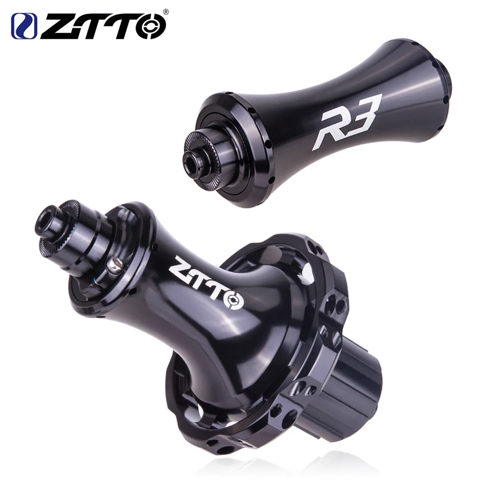

    А мне втулки для карбоновых колес приехали с алибабы!
    И я знал что покупаю говно, но было очень интересно, насколько оно не очень.
    В общем, качество задней втулки отвратительное, 3 собачки из 4 залипшие залегают и клинят. Только 1 нормально работает. Дело не в смазке, а в узких гнездах. Не страшно, доработаю дремелем
    Подшипники хлипкие спереди 6903, сзади тоже 1 6903 не со стороны фрихаба, а со стороны фрихаба немного потолще. Что за подшипники в барабане не лазил не знаю.
    Вес перед 100 г, зад 258 г.
    Так как кататься на них много не планирую и вечные вещи не нужны, то впринципе доволен

    А че низко? Нормально! Времени кататься нет, я так ради забавы потренируюсь собирать колеса с прямой спицовкой 2 к 1. Никому это, не советую брать. А себе баловство могу позволить.
    сам проверю и докажу на собственном опыте, что китай не научился делать втулки.
    От ФР0 избавляться пожалуй пока не стану. Пусть себе лежат.
    А вот соберу китайкарбон за 23 тыр и поглядим кто он в сравнении с ФР5 или Шиманой RS370.
