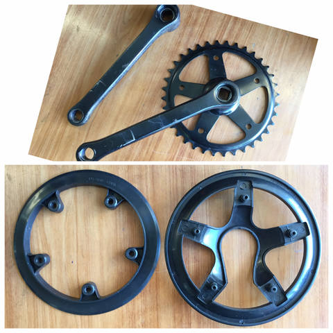

  5. #12185
    Хай доны!
    О чём трёте?)
    Есть вопрос к общественности, тут ибо там не доны нифига и х.з. кто.
    Есть желание поставить на вел (гибрид) систему с одной звездой, типа как под сингл, а не оставить на пауке одну...будет ли при таком раскладе на заднем колесе цепь по кассете бегать? А то я слышал так не рекомендуется делать

  7. #12187
    Будет, только передняя звезда должна быть специальной формы - narrow-wide (NW). Ну и делать это имеет смысл на 10 и 11ск трансмиссиях, причём ценник КАССЕТЫ 11-42 вас удивит
  8. #12188
    блин, что за NW... какие дневники...
    делать то делают на 10-11 ск трансмиссиях, но мне на 8 ск надо и не за те деньги - мне просто ездить, в т.ч. бреветы. Я с шоссе системы снял 50 звезду, на её место 34, но а) слетает цепь при съезде с бордюров б) чутка не хватает, хочу 36-38., 8-ск кассеты за глаза, крайние звёзды почти не используются. Но такие простолюдинские системы только под прямую передачу... но в соколях сказали нельзя, почемуто
    1858 год, 19 сентября. Решил, что надо любить и трудиться, и все. 20 сентября. Устал. Не любил и не трудился. Лев Толстой
  9. #12189
    Идея 1*х трансмиссии не только убрать "лишние" звёзды, но при этом не потерять (сильно не потерять) в диапазоне передаточных соотношений. Немного не уверен, что на 8ск это возможно.
  10. #12190
    ну если я катаюсь, значит возможно! Какой диапазон передаточных чисел на среднерусской равнине?)
