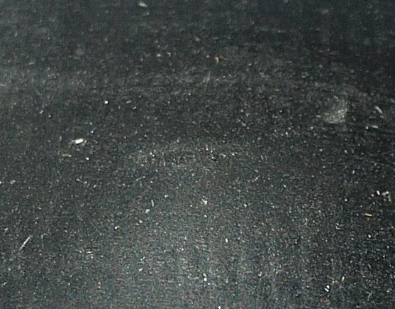

    Angry Шестая дырка на камере с стороны обода
    Начало истории тут
    http://forum.velomania.ru/showthread...=1#post6931536
    http://forum.velomania.ru/showthread...=1#post6933739
    Кому лень читать ранее написанное.
    Уже шестая дырка со стороны ободной ленты, теперь немного сместилась.
    Раньше получалось. что дырки были в одном месте (3 прям в одном, 2 зеркально по ободу, с незначительным смещением)
    Теперь дырка вообще в другой стороне и на более низком давление (30 psi).
    Корд проверил, на последней дырке хороший, ничего не выбирает и не торчит.
    Та же самая фотка. не обрезанная
    Немного раздвинул пальцами
    На фото видно протектор ободной ленты (хотя мучают сомнения, что это от неё, на ленте не виден протектор такой). Дырка ровно по середине.
    Ленту уже дважды мыл. В этом месте ничего нет, она нормальная.
    Предложили отнести в шиномонтаж. Но они, я думаю, ничего не скажут. А если им предоставить возможность ещё и сами бортировать/разбортировать, то покрышка умрёт сразу.
    У кого есть хрустальный шар или карты ТАРО?

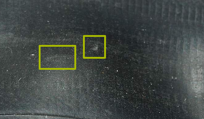

    С фонариком смог разглядеть. На одной из пред.дырок тоже такое же видел.
    Рядом с этой дырой, примерно в 4 мм есть ещё один след, как будто там тоже давили чем-то.
    На первой фото немного видно, но искажает её
