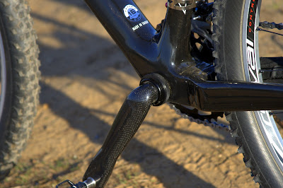

    Вот и я почти собрал этот байк к этому сезону. Не все детали еще на месте, но зато уже можно ездить, до этого в ходу был только шоссейник.
    Еще в прошлом сезоне решил переходить на трансмиссию 2\9, но руки дошли закончить идею только сейчас.
    Манетки: грипшифты Sram X0.
    Передний переключатель: Sram XX.
    Задний переключатель: Sram X0.
    Система: Lightning Carbon 27\42 (большая звезда FRM).
    Кассета: Shimano XTR 11-32.
    Цепи: Shimano XTR (77101).
    Из нового тут еще не представлявшегося передний переключатель Sram XX, который еще очень понравился по презентации в прошлом году. Удобный хомут в виде листа металла вряд ли может причинить вред карбоновой раме, тем более что в комплекте два хомута под один диаметр, один чуть шире другого. Более широкий мне не установить не удалось из-за особенностей расположения болтов под подбутыльник на подседельной трубе. Рамка у переключателя достаточно узкая, но проблем это не доставляет. А вот переход под Torx винты - это, видимо всеобщая тенденция.
    В купе с большой звездой FRM системы все это работает, хотя еще до приобретения у меня были опасения в качестве работы сверхлегких звезд, но зацепы на FRM есть, хватают хорошо и переключение не страдает.
    Другой обновкой стала карбоновая система Lightning. Карбоновые шатуны, сменный алюминиевый паук, монтаж\демонтаж - по сути одним болтом. Каретка у них тоже своя, подшипники керамические.
    И лишь чуть-чуть отстает от клавикулы по весу.
    Похоже, что звезды на системе теперь будут уходить вместе с цепями или того раньше
    Мне сложно говорить пока о жесткости системы, сегодня я так и не смог ощутить какой-либо "расслабленности" шатунов, звезды в стороны не выгинает, переключатель не задевают, даже если стоя ломить в гору (специально попробовал несколько крутых подъемов в Крылатском). Я даже прыгал на одном шатуне - но отделить флекс системы от натяжения цепи и гуляния каретки так и не смог. А вот простенькие шимановские шатуны на шоссейнике у меня помягче, как мне кажется.
    Вопрос грязеусточивости пока подымать рано.
    Другой, уже популярной здесь обновкой стали тормоза Formula R1. У меня самая стандартная комплектация, черный с красным, роторы оставил ашимовские. Тут мир встал на круги своя, я очень любил ощущение на ручке у ORO K18, и тут все очень похоже. И удивительно сколько мощи для таких маленьких тормозов
    Думал сменить вилку на DT 2010го года, но их ждать еще нескоро А так остались мелкие детали, после установки которых постараюсь сделать более качественные фотографии.
