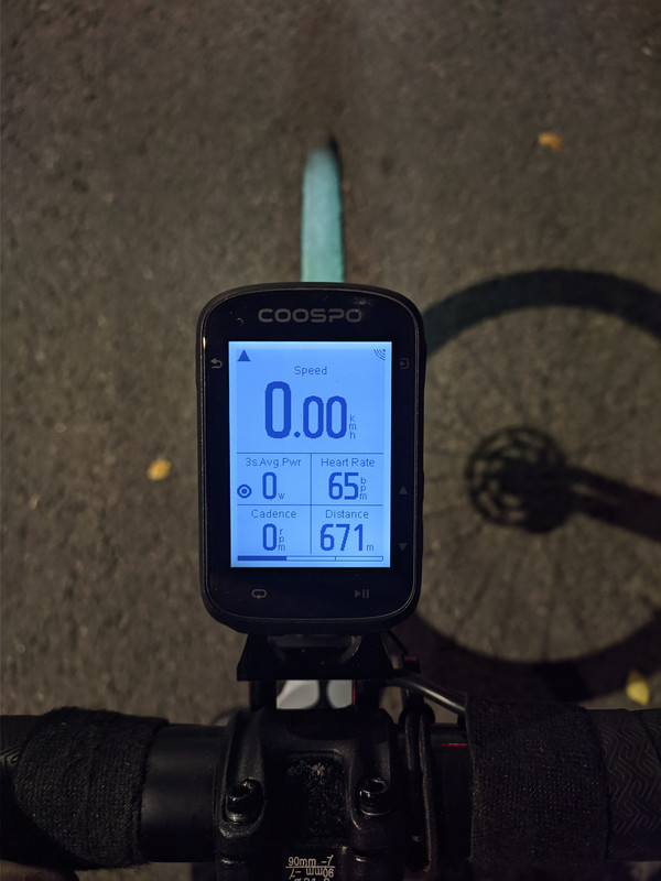

    Сегодня покатался ещё час с радаром. В общем, разряд в среднем 13-14% в час. Было одно ложноположительное срабатывание - я стоял на светофоре, в середине экрана появилась машина и тут же пропала (в зеркале ничего не было). Также было 4 или 5 случаев, когда машина ехала за мной с моей скоростью, и радар её, конечно же, не определял, пока не появлялась разница в скорости. Вот именно поэтому и нужно зеркало, чтобы в такой ситуации не начать поворачивать налево, думая, что там никого.
    Проверил - при проезде обнаруженной машины мимо радар весело мигает. Если машин несколько, мигает каждой (в отличие от Магена).
    Обычный экран компа при обнаружении машины выглядит вот так.
    Сколько машин обнаружил, столько и будет кружочков в линию. Нет машин - стрелочка сверху пропадает, обычный экран, как всегда. Элементы экрана при "проезде" кружочков не дёргаются и не смещаются. Символ вайфая в правом верхнем углу отображается всегда, когда радар подключен.
