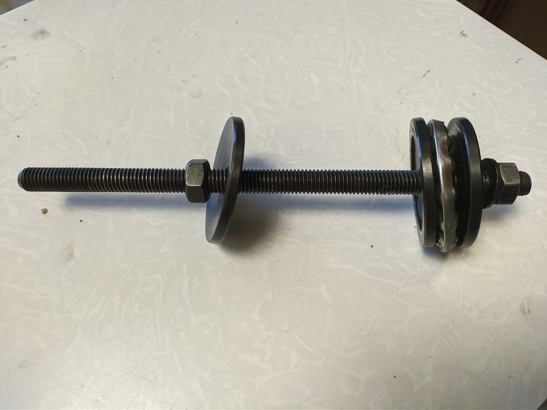

    stronge, Дружище, у тебя же каретка прес-фит, как ты ее устанавливал, есть специальный инструмент?
    If everything goes wrong, go CYCLING!
  4. #1124
    21,375
    Запрессовывал специальным инструментом, да . У меня пресс типа такого, но без воротка и не универсальный, а чисто под каретку. Ещё для найнера покупал.
  5. #1125
    я вообще в строймаге купил шпильку, пару гаек и несколько шайб)) так в карбонду и прессовал
  6. #1126
    21,375
    Пресс выше только подшипником отличается, крутить легче .
  7. #1127
    11,880
    109
    Это надо величайшую пряморукость иметь. Я на спецприблуду сдался, от греха.
    ---------- Добавлено в 10:15 ---------- Предыдущее сообщение было в 10:15 ----------
    И центрирует еще. В отличии.
  8. #1128
    21,375
    Мой не особо, у него шайбы с выемками. Я ХЗ зачем так сделали, у каретки нет выступающих наружу частей, а диаметр шайб точно как у чашек. Т.е. центрировать его нужно руками в процессе...
  9. #1129
    да, я поэтому и написал)
    ---------- Добавлено в 10:21 ---------- Предыдущее сообщение было в 10:20 ----------
    да не особо сложно было на самом деле.
  10. #1130
    Вопрос знатокам: мне такого набора хватит запресовать PF30 (46 мм посадочное) и в последствии выпресовывать подшипники?
