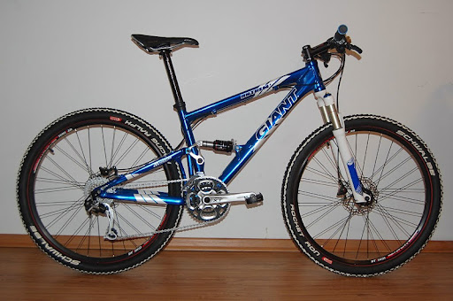

    Рама: Giant Anthem
    Вилка: RS Sid Race
    Колеса: Dt Swiss+XT
    Система: ХТ
    Переключатели: ХТ
    Тормоза: Formula ORO K18.
    Вынос: Syntace F139
    Руль: Syntace Duraflite
    Подседел: Thomson Elite
    Седло: Fizik Vitesse
    Резина: Shwalbe RoRo+RaRa
    Байк получился бюджетный, существенно дешевле стока. Собран целиком на барахолке веломании.
