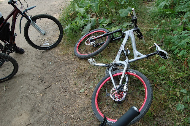

    Предыстория
    Выбирал свой первый подвес, боялся раскачки и потери скорости по сравнению с хардтейлом. Купил Giant Trance x1 08 (127мм хода), все супер, но через 2 месяца катания захотелось быстрее и жестче катать. Захотелось 152мм хода. Раздербанил и за копейки продал Джаинт. Далее половину осени выбирал раму (именно раму, а не байк). Решил весной на пробу брать GT Force 2.0.. Каждый день просматривал барахолки В один прекрасный вечер на кочке увидел объявление о продаже в Одессе GT Force 3.0 за 25 т.р. По документам байк от 08.08.08. Это был идеальный вариант для пробы рамы Force. Две недели уговоров продавца отправить байк в Москву и вот я уже встречаю его на Киевском вокзале.
    Таким он ко мне приехал:
    Сразу не стал в него вкладывать много денег, поставил на пробу короткий вынос, руль с подъемом и рокринг на 38.
    Откатав сезон и одну ПВД Серпухов-Ступино-Коломна(170км за полтора дня) решил оставить себе раму и за зиму собрать на нем АМ байк.
    Байк понравился своей отзывчивостью на ускорение и количеством хода подвески.
    Вот что из этого вышло:
    Сетап (от стока осталась только рама и зажим подседела):
    Рама и подвеска:
    Gt Force 08 размер L (152 мм) рулевая 68" \ подседел хз сколько градусов
    Marzocchi 55 АТА2 120-160 (воздух\пружина, 35 ноги, 20 ось, компрессия, блокировка, отскок)
    Fox DHX 5.0 200х57 (воздух, компрессия, пропедал, отскок)
    Колеса:
    Перед: Хenium FR 25 Red \ DT competition \ Xenium Lite Red 20 ось
    Зад: Хenium FR 25 Red \ DT competition \ Xenium Lite Red 10 ось
    Резина: Schwalbe Racing Ralf 2.25
    Отдельно спасибо GR за подбор и сборку колес!
    Тормоза:
    Аvid Elixir 5 White 185\160
    Трансмиссия:
    Система: SLX 22\36
    Кассета: SLX 11\28
    Монетки: SLX
    Передний перекл.: SLX
    Задний перекл.: SLX medium
    Цепь: Sram 951 с замочком
    Рокринг: FSA 36
    Педали: Welgo MG-1
    Сиделки и рулилки:
    Руль: FSA Gravitу Lite 660 мм
    Вынос: FSA Gravity DH 40 мм
    Подседел: FSA FR-270
    Рулевая: FSA Orbit MX + колечко 5мм FSA
    Седло: Charge Spoon White
    Грипсы: самосбор из velobox\odi\xenium
    + велокомп Sigma 1606 с датчиком каденса.
    Вес: 14450 гр. За весом не гнался, получился такой какой есть.
    Апгрейд обошелся без учета стоимости рамы в 56 т.р.
    Все компоненты новые, кроме вилки и аморта, которым б\у 1 сезон.
    Пробег 101 км. Полностью доволен сбором. Байк супер, получился именно таким каким ожидал. Проходимость впечатляет, выезжает почти из любых болот и говен. Крутить по городу тоже приятно. Больше хода подвески не нужно. Байк не ограничивает ни в чем.
