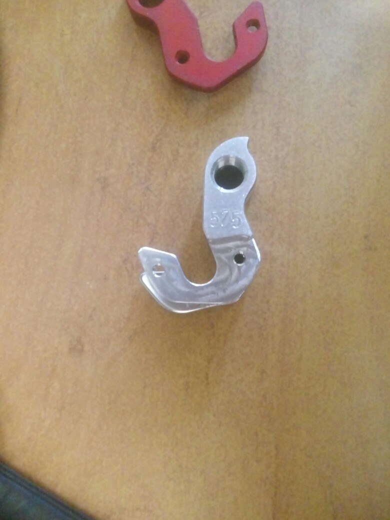

    Заказал 3 петуха на Scott speedster gravel 20, отправил фото места крепления на пере и фото самого петуха, сделали за день и выслали по почте. Качество на высоте. На фото разница между новым и старым петухом.
