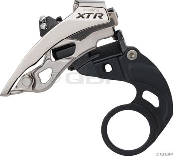

    Я больше того скажу: я не мерил штангенциркулем, но на глаз - туда даже фиттинг не пролезет, так что просто открутить гидру от ручки недостаточно.
    не, ну это пипец, как так.
    а вариант пустить через линк и прихватить на трубе не рассматривал?

    Рассматривал, а смысл? Все равно либо линк снимать, либо гидру откручивать. У меня не хуже получилось безо всякого геморроя:

    Не, я просто не стал углубляться в конструкцию. Первоначальное инженерное решение, надо сказать, так себе. Неожиданно для немцев. И кстати, профит от этого DM я тоже что-то не вкурю. Обычный крепеж на хомут там не встанет? Только не говорите, что из-за вон того уха под рубашку!

    Обычный не встанет, но не из-за постельки под рубашку, а из-за расположения поседельной трубы. Вот здесь можно прочитать, внизу страницы: http://www.nicolai-uk.com/index.php/...icolai-frames/

    С виду такая же, как у меня. Он просовывает гидру без фиттинга. С фиттингом не факт, что пройдет.

    Пффффффф! В старой доброй Америке проблему решили бы просто: встречайте и любите раму без возможности установки переднего переклюка! Ой, простите (надписи затереть наждачкой по вкусу ).

    Вот это одна из причин, по которой Номад я бы не взял

    Ездил вчера катать ромашковские трейлы. Все-таки переклюк без Shadow Plus уже совсем не торт, цепь сильно колбасится и гремит.
    Сегодня наколхозил вот это:
    Наощупь - вроде работает. Как будет в деле - скоро посмотрим.
    Заодно делаем ставки, будет ли жить или расхреначит что-нибудь (наиболее вероятно - крышку механизма, т.к. нагрузка идет на нее).
    Реще и жоще!
