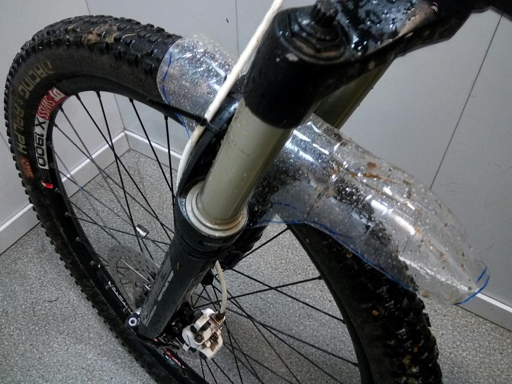

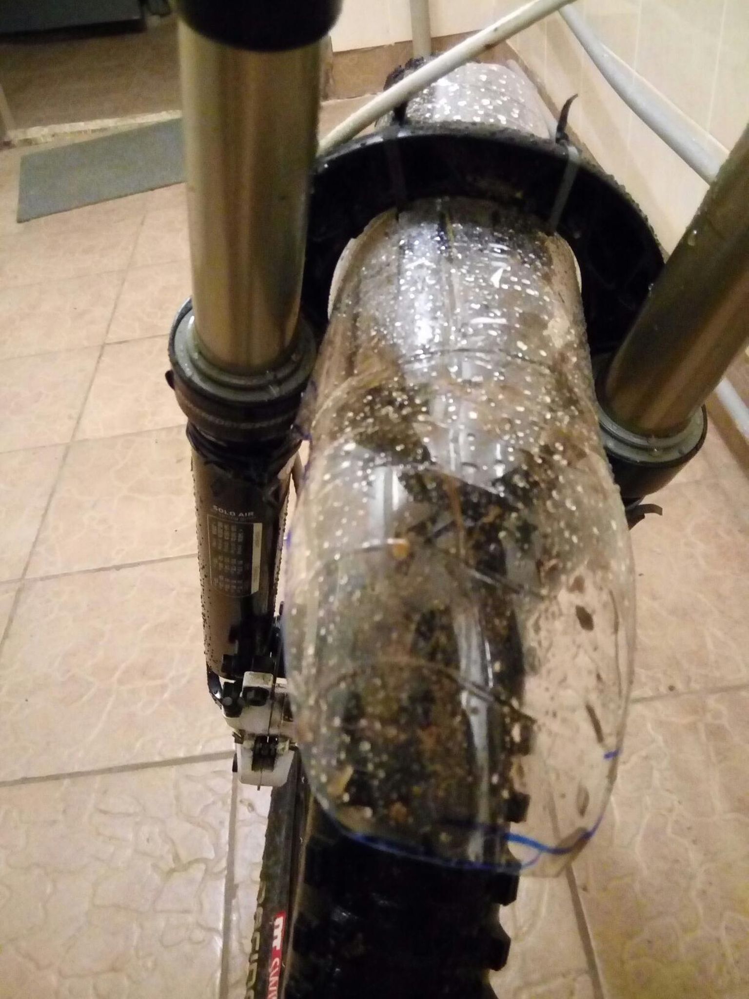

    Я на переднее колесо вырезал крыло из бутылки от пепси (вроде 1,75 л), и прокатался всю осень (с 6 октября до сих пор).
    Широкие покрышки (2.3) иногда об него трещат (когда педалируешь стоя, например, или когда вжимает в нырке), боюсь предположить, что было бы с покупным крылом, ведь оно из более толстого пластика и зазор ещё меньше.
    Сначала в мастерской обвёл какое-то крыло по контуру, вырезал из бумаги, приложил, когда обрезал бутылку, оставил по максимуму пластика около ног и по длине, чтобы больше закрывало.
    Листья в московских парках (например, в Битце) не забивались, снег тоже.
    Главное, что ноги чистые были даже в дрист под дождём. Вот скоро буду вилку перебирать, если не забуду, то сфотаю содержимое, думаю гораздо чище, чем без этого подкрылка.
    На подвес вырезал из другой бутылки (напиток земляничный ) и горилла там фоксовая (талас), там были проблемы почему-то на сыром липком снегу (забился).

    на той неделе вилку перебрал (прошла ~910 км, за 54,5 часов езды, с 6 октября), масло было чистое слегка вспененное (фотать поленился), мастер сказал что мог бы ещё 1000 отъездить.
    ps: Когда отмывал поролонки, на них было немного пыли, конечно, бензин чуть помутнел...
