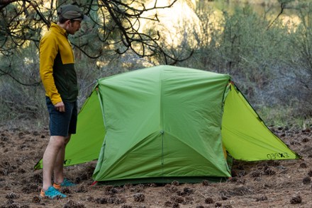

    интересная экспедовская двушка. кондовый полиэстер, коромысло не кислое, низ прикрыт. и цвет прикольный
    https://www.rei.com/product/164644/exped-lyra-ii-tent

    с вентиляцией могут быть вопросы. предлагают звездами любоваться )
    По бокам тамбура на высоте около полуметра сильное провисание будет (даже на сухой по фото уже заметно). В том месте, где у них крепление оттяжек. Но если поставить оттяжки, ниже оттяжки - провисать совсем сильно будет. В результате чего ближе к перекрестью-тройнику дуг (голове, ногам) тент во время скорее всего ляжет на сетку. По меньшей мере - самое слабое место.

    не факт. в отличии от всех похожих моделей не кислое коромысло и не тянущийся полиэстер могут сыграть ключевую роль
    Да, не факт. Потому и написал - "скорее всего". Но нетянущийся полиэстер тоже временами тянется, пусть и немного.

    Там еще есть Nemo похожий полиэстровый, но с вентиляцией и футпринтом в комплекте.
    https://www.rei.com/product/169454/n...with-footprint
    Правда хабы у экспеда выглядят лучше.
    Хотя нет, не годится - 58см в упаковке...
