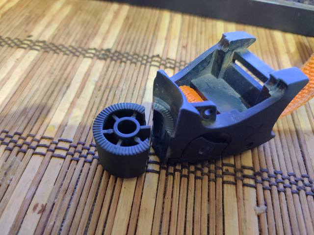

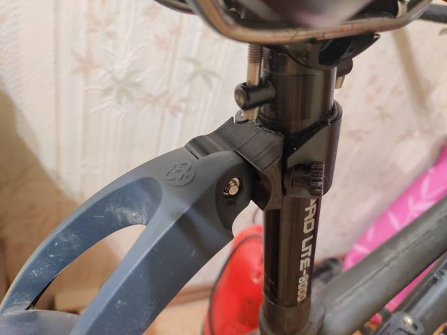

  9. #10959
    Цитата Сообщение от Birdshell Посмотреть сообщение
    пц зделано в германии
    пластик лопнул на ровном месте
    http://images.vfl.ru/ii/1608569964/f...32731703_m.jpg
    психанул только, можно было и потоньше хомут сделать....
    должно подойти и на более новую версию
    https://www.thingiverse.com/thing:4692430
    http://images.vfl.ru/ii/1608570095/4...32731740_m.jpg
    это как надо кататься, чтобы крыло оторвать?!)))
