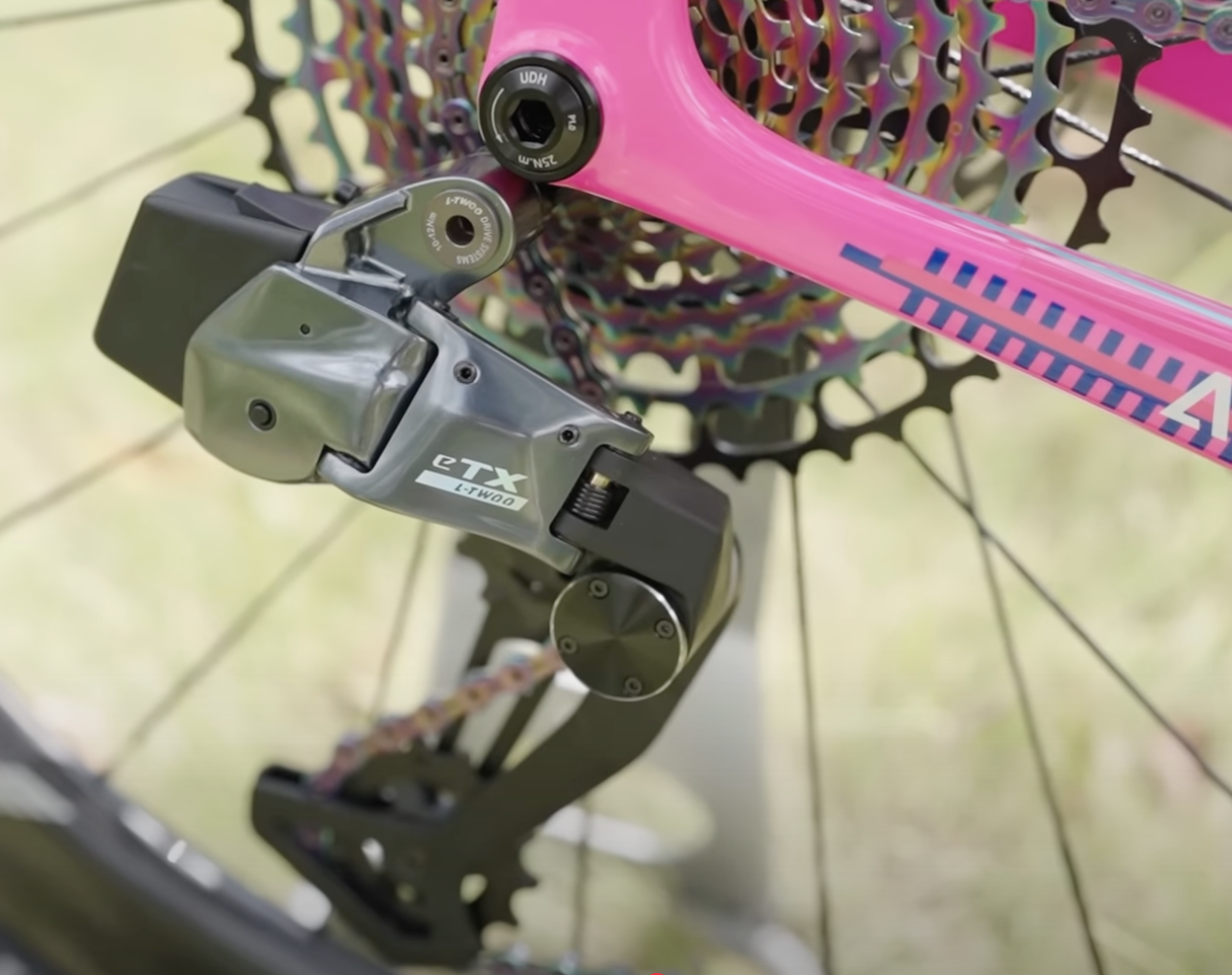

    На последнем видео от China Cycling увидел задний L-twoo Etx. Похоже, китайцы окончательно забили на патенты Срам.
    Go out and ride!
