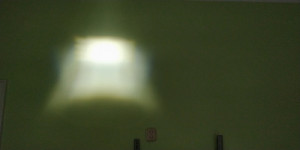

    В некоторых лотах есть бимшоты - по сути там выходит тупо большой квадрат, как и "зуммируемых" фонариках, с очень чёткой СТГ. Хороший дальний свет, иначе говоря, но сам по себе применим мало, нужен второй фонарь с заливкой.
    В некоторых лотах вроде есть встроенный гудок, дли этого и дырки сзади (правда, гудеть будет на тебя).
    Водозащиты грят нет.
    В том то и дело, что не "тупо". Есть градация по яркости по вертикали. Конечно не как у взрослых фар, но хотя бы пытались. В отличие от других. Т.е., чем дальше луч, тем выше его энергетика.
    Насчет грязезащиты, ничего плохого не нашел. Сзади есть дырки для вентиляции радиатора, но этот отсек отделен от отсека электроники. Другие фары в этом плане не лучше.

    Фара для немецкого городского вела должна соответствовать стандарту, а он довольно древний.
    Стандарт не древний, а строгий как гауляйтер . Луч не в коем случае не должне слепить водителей и пешеходов, и совместить и это, и большую мощность сложно - вот производители и страхуются.
    ---------- Добавлено в 14:15 ---------- Предыдущее сообщение было в 14:13 ----------

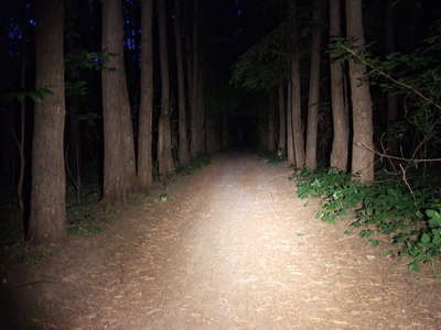

    А мне такое не нать, я по лесам катаюсь, там с таким светом можно мордой в ветку приехать.
    Да, с такими требованиями одна Stzvo фара просто тупо противопоказана. Тебе подойдёт любой современый фонарик с TIR-оптикой, который даёт хороший "конус" без выраженного хотспота.
    ---------- Добавлено в 14:22 ---------- Предыдущее сообщение было в 14:15 ----------
    Хм, действитлельно. Но как замечено в обзорах, все равно перед колёсами порядочный промежуток который вообще не освещён, и заливка по бокам отсутствует как класс.
    Еще раз - это замечательный "дальний" (ну или "средний") свет который при этом не будет слепить встречку и пешеходов, но хотя бы минимальный фонарик на заливку по бокам надо будет иметь обязательно.

    Трудность выбора фары для дорожного освещения, не сопоставима с выбором для леса, пересеченки. Пойдет любой фонарик, народка самое то!
