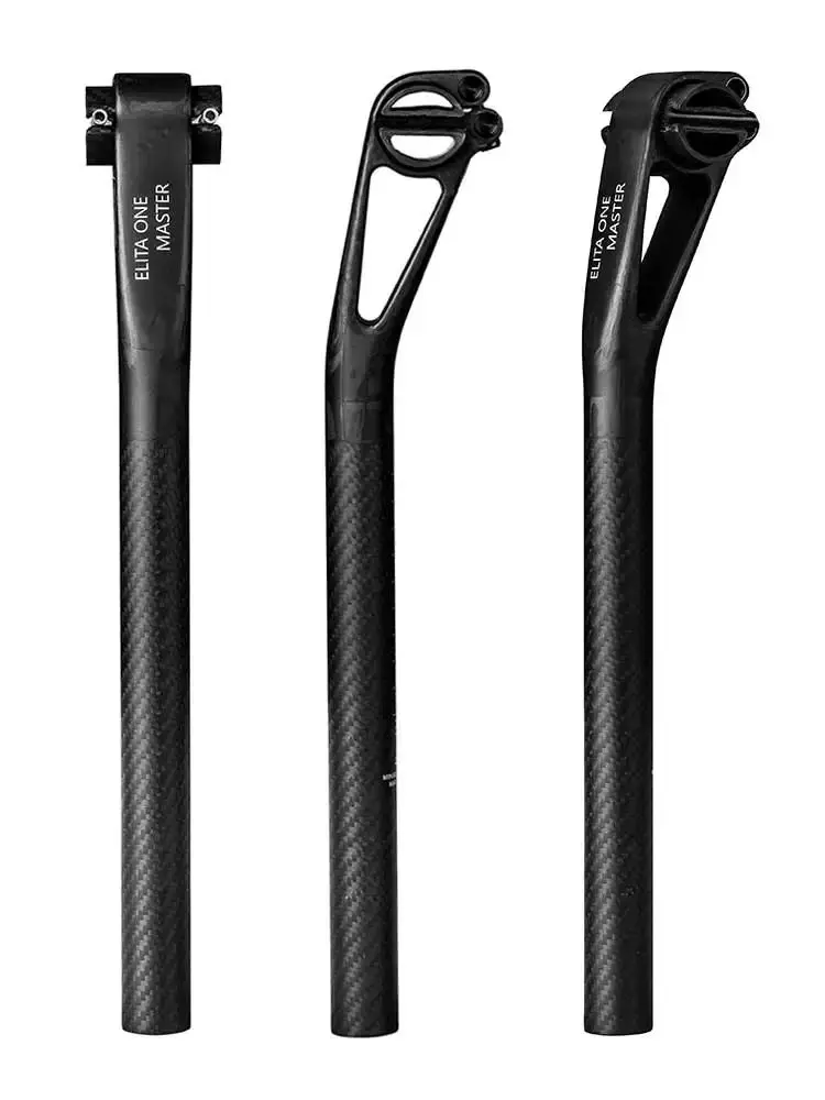

    На Али карбоновые подскделки все старых моделей продают, те же что и три года назад?
    немного появилось нового. Одну модель с даримо кажется передрали.
    ---------- Добавлено в 22:16 ---------- Предыдущее сообщение было в 22:15 ----------
    ФОтку видно?
    Без оффсета тоже есть, ну и с цельной трубой тоже
    Не знаю, насколько это лучше классики на 2х болтах. Теоретически, должно быть понадежнее, конечно.

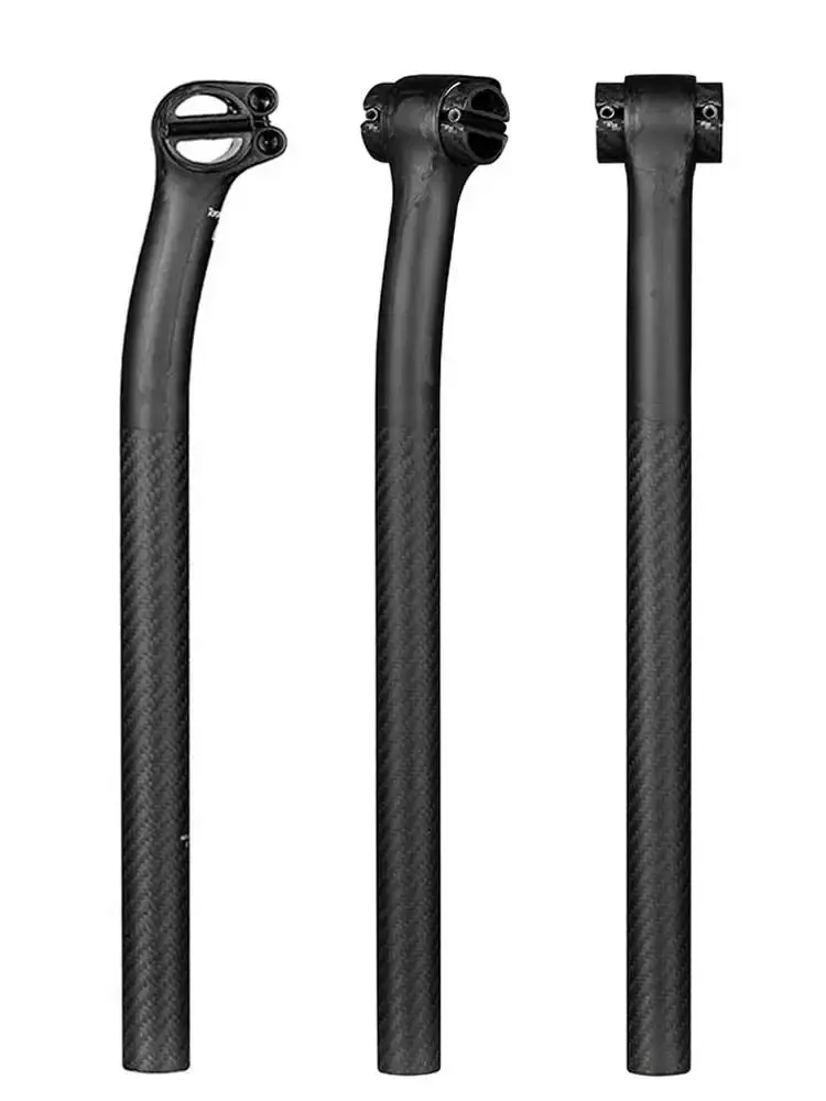

    https://ae01.alicdn.com/kf/S21335bb7...c1352389c8.jpg
    ФОтку видно?
    https://ae01.alicdn.com/kf/Sc3a55942...6bacc1efe7.jpg
    а как туда рамки седла засовывать?
