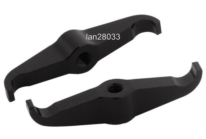

    Цитата Сообщение от Vladimir V.V. Посмотреть сообщение
    скажите... имеет ли жизнь такой вариант замка подселела и карбо-рамок седла? фото не мое. Но замок такой же. Седло с али.
    у меня в таком варианте дрыснули рамки, но я сам тяжелый весу было 84 кг что-ли.
  2. #10312
    Если траверсы с острыми гранями, как на фото, то можно повредить рамки седла (если вес большой).
    Если по краям траверс снята фаска, или они вообще круглые, всё будет пучком.
    Траверсы примерно такие, меня больше беспокоит нижнее крепление - ведь на него вес приходится. Там такие же грани
    вешу я 65. Подседел woodman.

    У Вудмана только полуцилиндр выгибается если АЛЮ, а так его хрен сломаешь, ну и брендовым седлам закусы от несрезанных фасок не страшны, проверял)
    Главное чтобы об этот полуцилиндр не треснули рамки, я вот про что. Со стальными рамками то оно проездило много и я не боялся. А вот с карбо...

    ну я в них только физиковские пихал - следы остались за года полтора, заметные, но как то в общем рамкам пофиг на них было. Хз из чего китайцы рамки клеют, но физиковское еще лет 10 проездило бы с таким прогрессом))) Собственно оно и ездиет, уже на третьем веле уже с другим подседелом с таким же креплением.

    А я решил проблему покупкой полуцилиндра от Гарбарука

    У Fizik'а на карбоновых рамках в районе контакта с зажимом подседельника есть дополнительная обмотка тканным материалом с эпоксидной пропиткой, которая уменьшает вероятность повреждения рамок
    Но даже учитывая это дополнение, я бы все равно не рассматривал штыри с "гаражной" конструкцией зажима. Никаких эксплуатационных преимуществ у такой конструкции нет - только вес и изготовление "на коленке". Никогда не понимал людей, которые на достаточно дорогие и технологичные сборки ставили какой-нибудь очередной "гаражный" подседельник с таким кустарным зажимом
