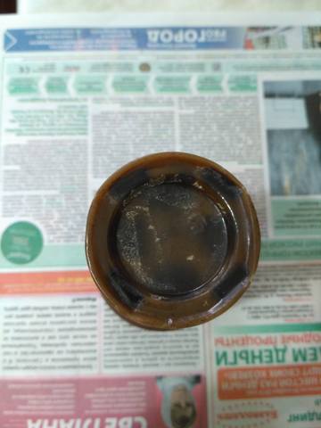

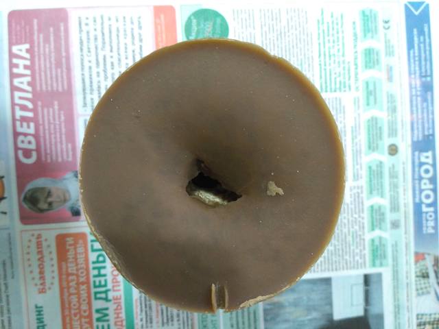

    Пробовал отстаивать свою бодягу (5 частей воска, 1 часть масла), смесь не сильно грязная была. Растопленную смесь слил в пластиковый стакан 0,5 л и всё у меня вылилось , а стакан расплавился, благо всё делал на поддончике и ничего неожиданного не произошло, потом смесь всё же остудил градусов до 80 и успешно перелил в стакан. На дно старого чайника положил 8 маленьких ниодимовых магнитов, налил воды и вставил туда стакан, воду довёл до кипения и оставил всё спокойно медленно остывать. В итоге на дне получил 8 чёрных точек, но взвесь в смеси всё равно осталась, и отстаивание не сильно дало результат, больше вряд ли ещё буду проводить подобные процедуры. С дна срезал низ, смесь по твёрдости как сыр.

    по идеие частицы должны более свободно перемещаться в жидкой среде
    мб привязать магнит к палочке
    и этой ложечкой мешать в немагнитном стакане

    Я в полиэтиленовый пакет кладу мощный магнит от ЖД и бултыхаю в расплаве периодически. На пакете оседает чёрная жижа, магнит достаётся, пакетик выбрасывается.
