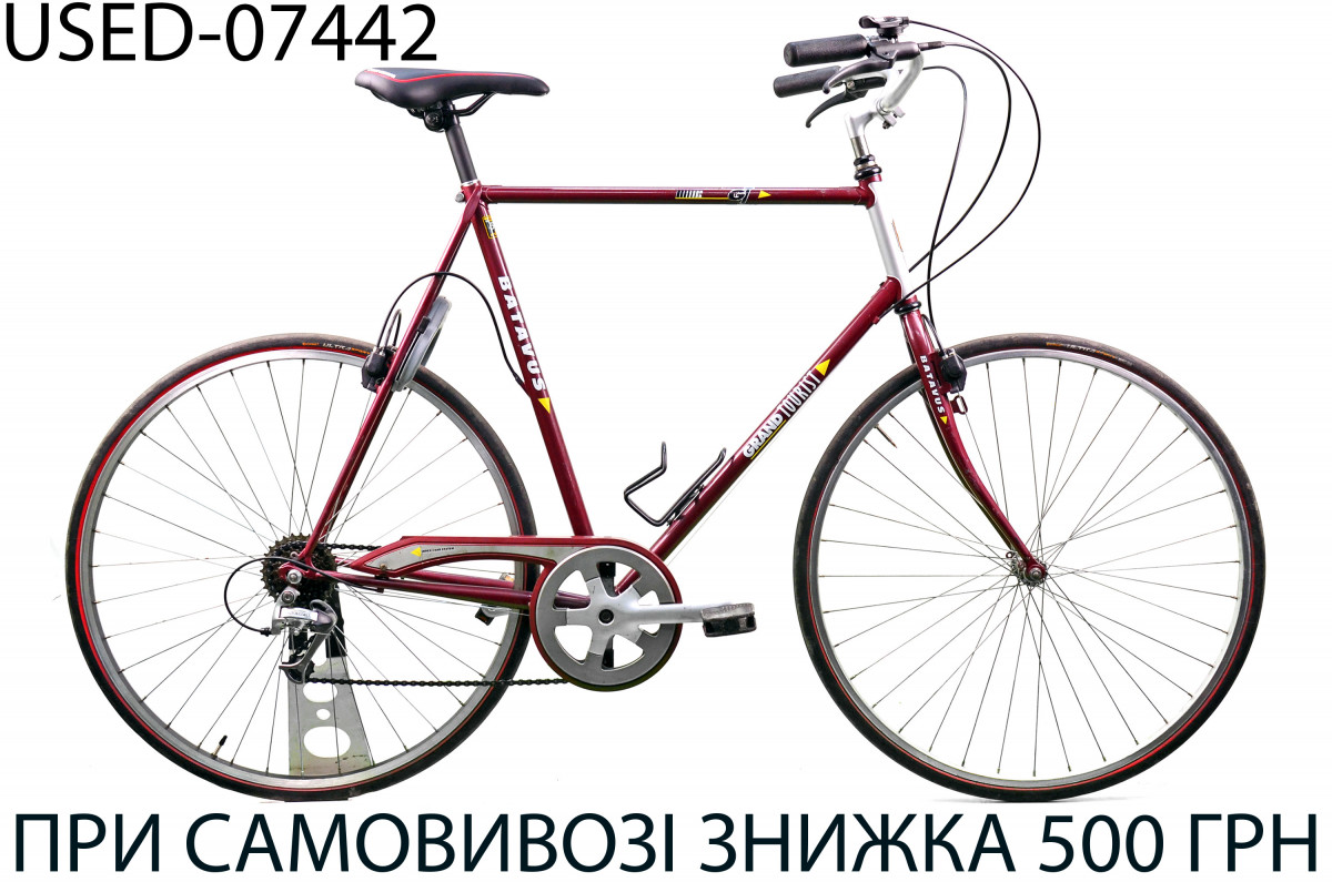

    Ihar, ты не в курсе как называется этот параметер рамы ?

    Как называется параметер рамы от каретки до передней втулки ?

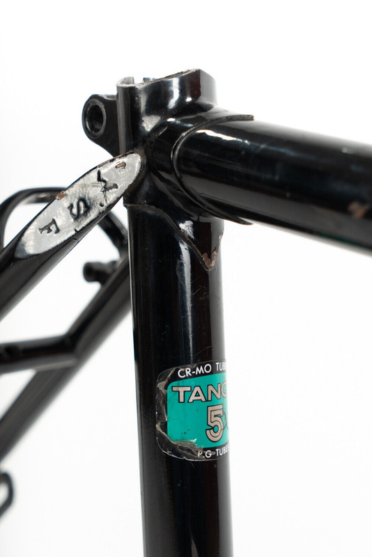

    трещина на пере ?
    Не видно.

    Мне тоже возле буквы v ...

    Как понять это не заводская покраска ?
    https://forum.velomania.ru/showthrea...5714&page=1012

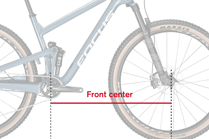

    Нашел
    https://velojournal.net/bicycle-geometry-reach-drop
    Передний центр
    Front Center измеряется от центра кареточного узла до центра передней оси. Стоит учитывать, что на велосипедах с разными углами рулевых труб и с разными офсетами вилок этот параметр может вовсе не отличаться.

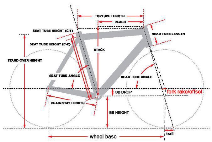

    Видите что происходит.
    Параметры рамы гравела и туринга – как сориентироваться по 3-4 параметрам рамы.
    По этим параметрам человеку ( не компьютеру ) сложно сориентироваться и понять каким будет велосипед.
    https://gravelo.ru/parametry-ramy/

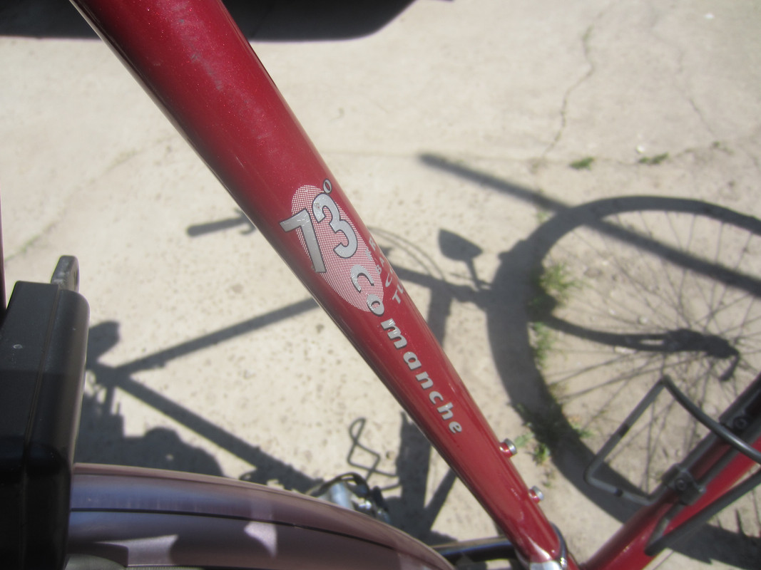

    А что это за 73 градуса ?, в геометрии рамы о которых все пишут.
    Похоже, местами стёрта светлая краска.
