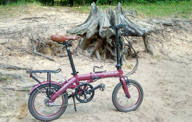

    Цитата Сообщение от velikman Посмотреть сообщение
    Shulz Hopper 3 - красавчик! 3500 км пробега с марта 2018, а выглядит как новый. Любите и берегите свой велосипед!
