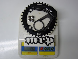

    для отдельных трасс у нас вполне хватает 1х9 (в моем случае 32 х 11-34), ставил, конечно, не ради веса - хотелось избавиться от необходимости переключения спереди.
    з.ы. мрп 1х вроде порядка 50 г весит.
  9. #10179
    матьяс-успок 33гр
    Продам : . Звезды . Жилет .
