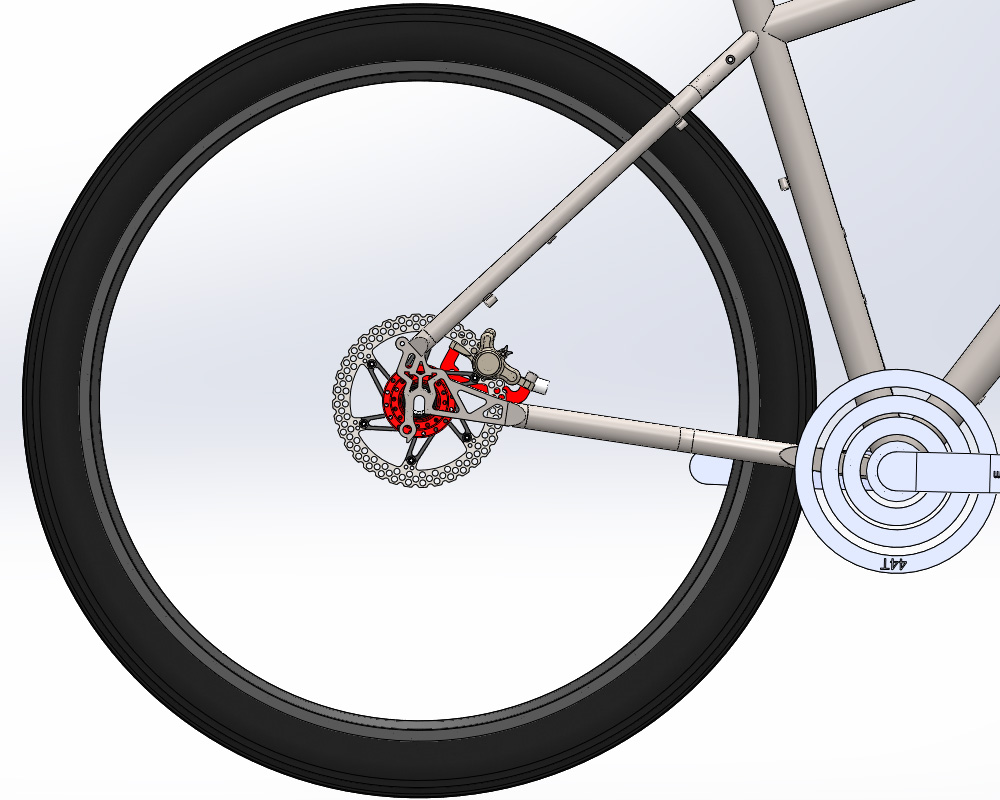

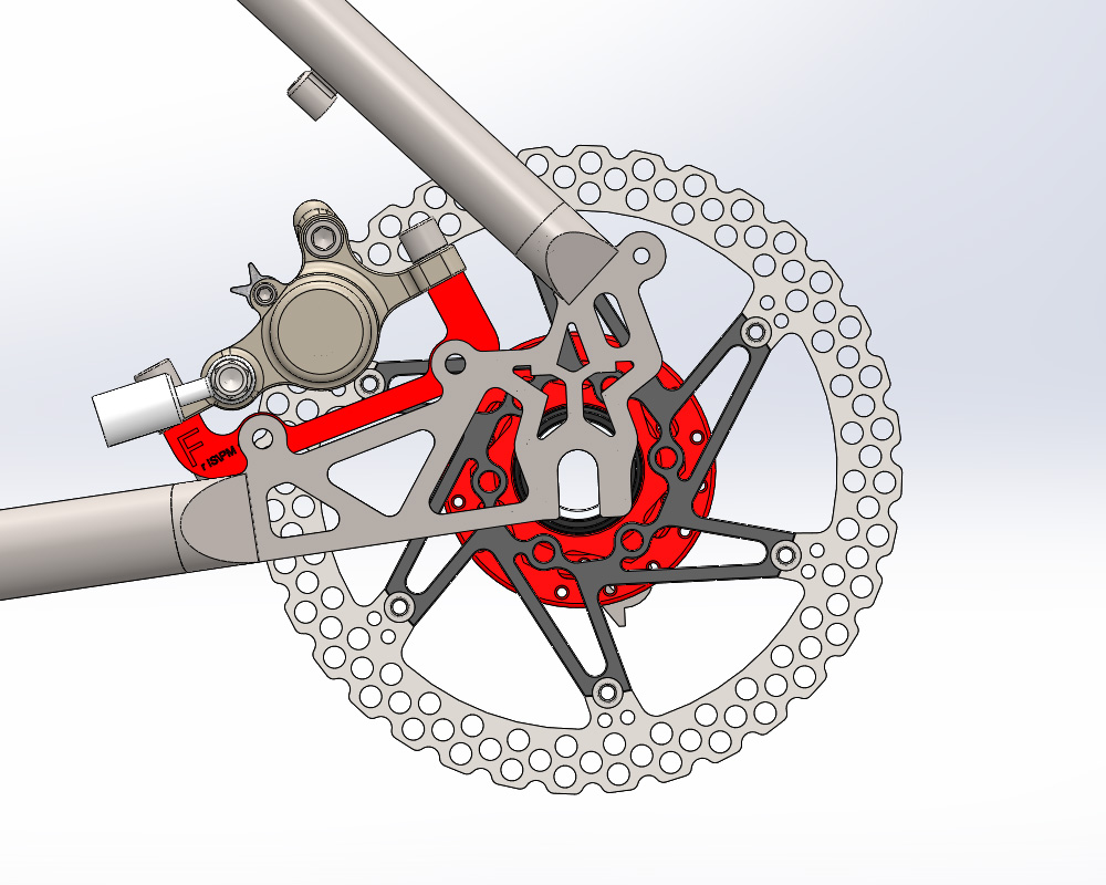

    Дропауты с нижним внутренним креплением машинки.
    Автор: Андрей Fenix
    Андрей ответил на мое предложение смоделировать не самые легкие, но прочные и качественные дропауты.
    - Вес 146 граммов
    - Логотип Тритон внутри дропаутов
    - Крепление под багажник в комплекте. Буду также делать версию без креплений багажника
    Последний раз редактировалось gazza; 17.08.2012 в 21:59.
    не будет как с трилистником у лински в дропаутах, в тех местах они лопались часто
    Вес, как бы 146г а не 163.
    трещать не будут, для тех кто в теме нижняя картинка, как бы намекает.
    самый лучший
    москаль
    18,163
    22
    Fenix, при какой нагрузке это получили?
    Trail/AM/Enduro Club
    это здоровый мужик в 110 кг со всей дури давит на педаль с шатунами 180мм с включенной передачей 22:34 и зажимает задний тормоз
    в езде, хоть какой, чего то близкого не получить.
    Спасибо, исправил. Спишем на усталость
    Снежный Барс Аватар для Ounce
    Титан 28" Rohloff-500/14, Гибрид 28" планетарка Shimano Nexus8
    Королев
    1,895
    Удачно сконструировано , сразу виден нормальный подход к моделированию, а не на сами знаете как.
    Интересно было бы просчитать тот же петух на удар снизу, с силой, вызывающей срез оси втулки под эксцентрик. Имхо, картина будет не столь радужной.
