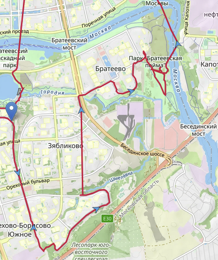

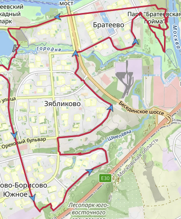

    А вот велокомп сегодня удивил и рассмешил . Я включил однодиапазонный GPS, снова взял оба компа и поехал в Братеево, там напротив НПЗ тоже всегда связи нет.
    Куспо терял сигнал по пути, а в Братеевской пойме улетел в Люблино и не возвращался до Борисовских прудов.
    Бинави стабильно ловил всю дорогу, в парке потерял сильно позже, а нашёл там, где в прошлую поездку находил Куспо - у Братеевского моста.
    Двухдиапазонный GPS рулит, говорили они. Он точнее, утверждали они . Гоните их, насмехайтесь над ними !

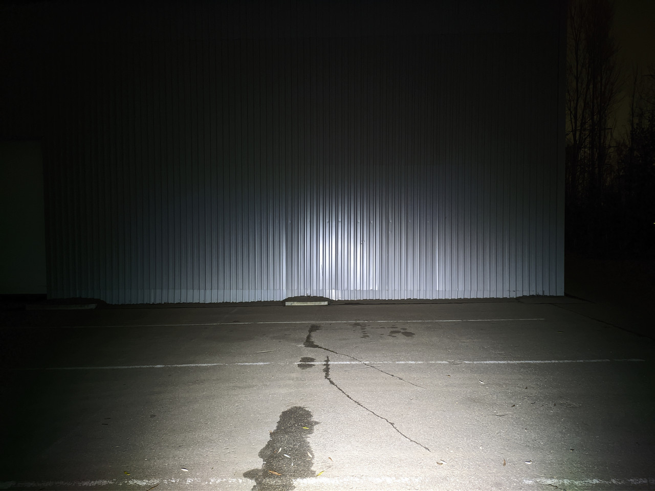

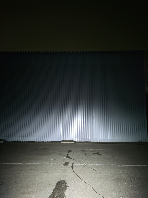

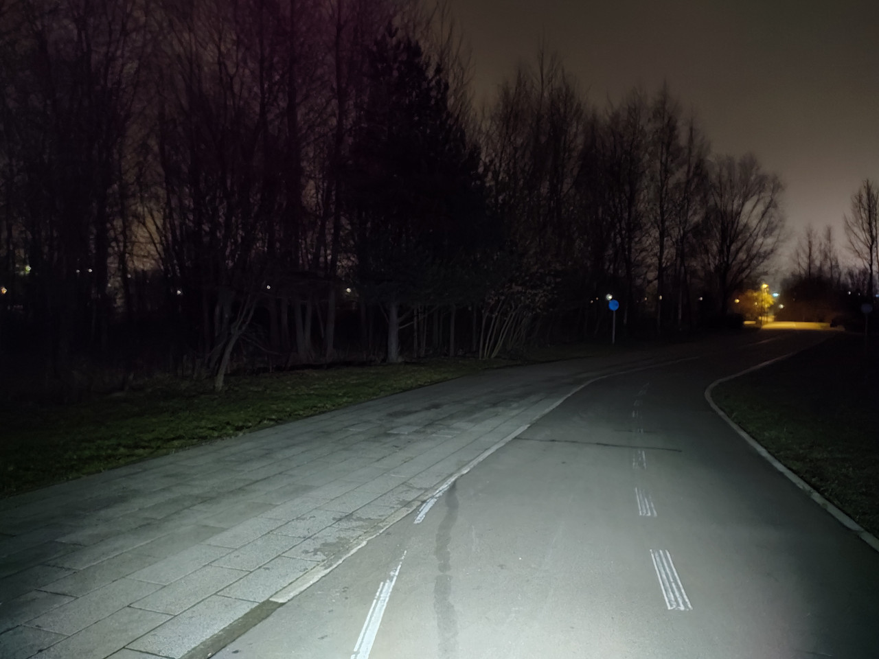

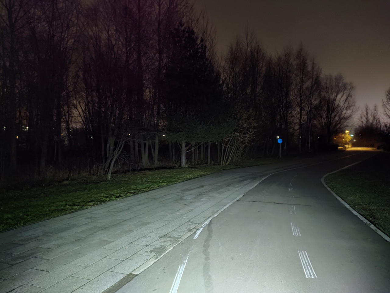

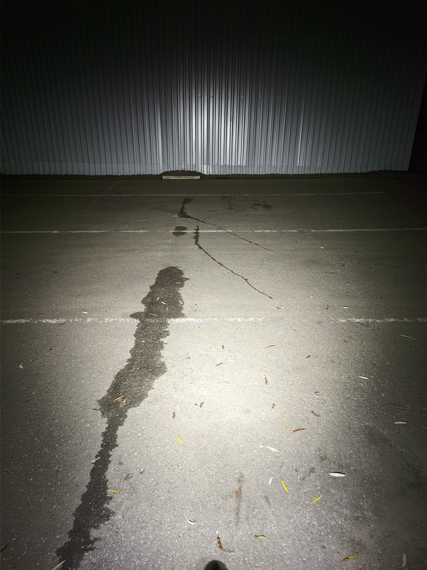

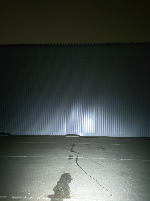

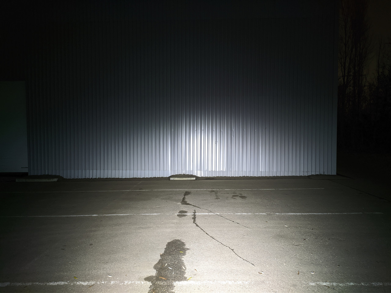

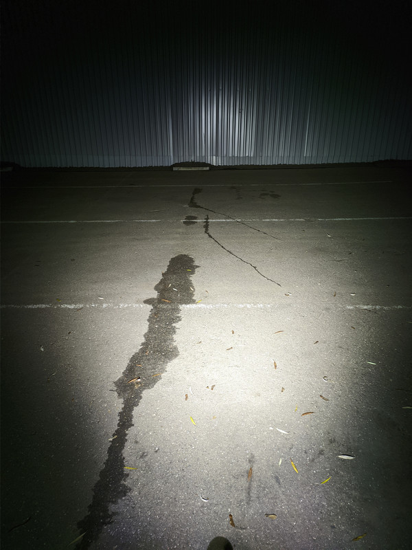

    Обзор фонаря.
    Тёмная дорога, ближний-дальний
    Стена ввысь, ближний-дальний
    Стена вширь, ближний-дальний
    От колеса до стены, ближний-дальний
    Итого, дальний практически ничего не прибавляет вдали, зато здорово пересвечивает дорогу у колеса. Т.е. с его включением вдаль видно даже хуже!
