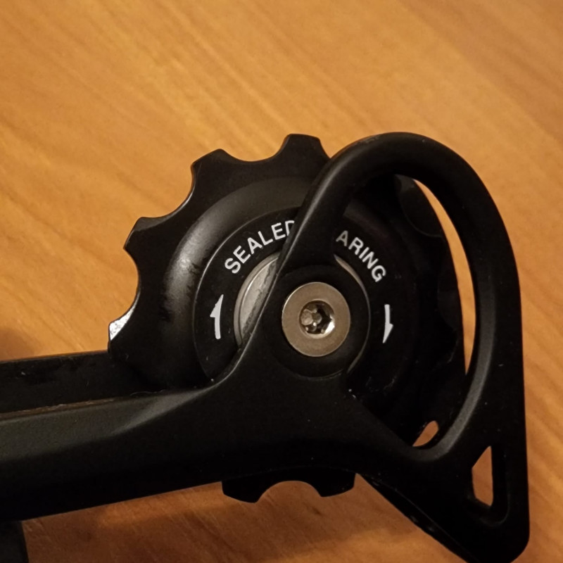

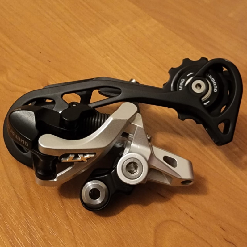

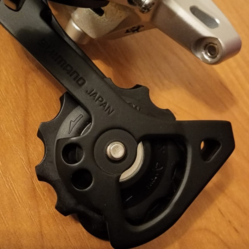

    Сейчас достал новый ХТ 780, который с 2013 г. лежит у меня в долгом ящике. На нижнем ролике стрелки есть, на верхнем нет:
    нижний:
    верхний:
