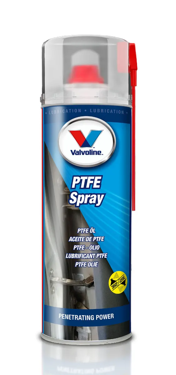

    продуть норм тема только не силиконовой, в итоге по-сути так и сделал
    В силиконке как раз и вся суть....
    если зимой ездишь ..
    я такой пролил, она тоже не мерзнет
