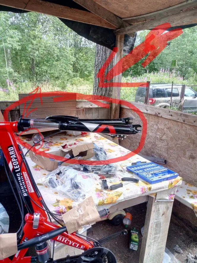

    Немного доработал передок.
    Штатный тормозной диск, как уже писал, немного слабоват. Поставил немного побольше. В сравнении.
    Диск нашел в закромах(Хаесовский)
    Пришлось переделать кронштейн суппорта естественно.
    Ну и геометрию рокера не проблема поменять. Штатные железки рокера примитивны, но первые испытания проводил, просверлив прям в них отверстия со смещением.
    После первых проб заменил на алюм с несколькими доп регулировками. Теперь рокер имеет прогрессивную характеристику и аморт не пробивается поскольку с каждым сантиметром прожатия сопротивление возрастает.
    Как проверю в боевых условиях, сделаю красивый вариант.
    Ну и кучка ненужных вещей и обрезков с алифэта))))
    Так то если это барахло не ставить, то с цены вела еще пару тыс можно было бы скинуть и он стал только легче.
    По сути все...вилка, передний тормоз и рокер - основные серьезные доработки что бы алифэт преобразился. Остальное только регулировки и мелочека.

    Да. В основном он называется Running leopard. Но увы через неделю после покупки ссылка стала неактивна и я не могу найти с моим названием New Speed. Видимо дело в комплектации. Он есть и без электро, есть с л=одним мотором и двумя. Вот так выглядела сама рама изначально.
    Вложение 571893
    Мой сейчас не фотогеничен)))) Сняты некоторые элементы, кое где реально чермет для эксперимента, абы какие сидушки на пробу. Как будет во всей красе, так сфоткаю Пока нет желание кормить тролей которые увидев это начнут потешаться.
