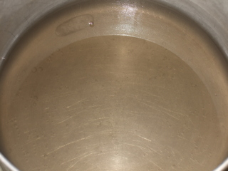

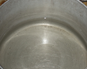

    К вопросу о чистоте. Проварил 2 цепи, получил такую смесь.
    Но надо было еще третью проварить и хотел в новом, чистом парафине. Но решил сначала проварить в грязном.Хуже то не будет.Может меньше грязи останется потом в новом. Так и оказалось.
    Новый парафин
    Он же после проварки третьей цепи.
    Т.е., после проварки в весьма грязном парафине, цепь стала практически чистая.Вот вам и ответ, стоит ли так заморачиваться с мойкой. Вибростендами, УЗ ванными и всякой другой фигней которую тут предлагали.)
    У тебя просто аналог, хехе, гомеопатии получался - сперва "развёл" грязь на один объём, взял очень малую часть этого объёма, и затем проварил в новом объёме. Есс-но результирующее загрязнение получается гораздо меньше - на многие порядки.
    Что интереснее, так это то, что похоже чистый парафин реально чистит сразу лучше чем бултыхание в растворителе без конретного бултыхания. Можешь выложить видос варки как-нибудь, ты сколько и как конкретно там цепь "ворошишь"?
    Вариант с проваркой в чистом парафине как мойка вместо растворителя уже предлагался, но вызывал у меня скепсис именно потому, что бултыхать цепь в расплаве парафина неудобно - я пробовал так делать со стеклянной банкой с закрывающейся крышкой раньше, но один раз уронил (парафин в расплаве очень скользский) и больше не пытался
