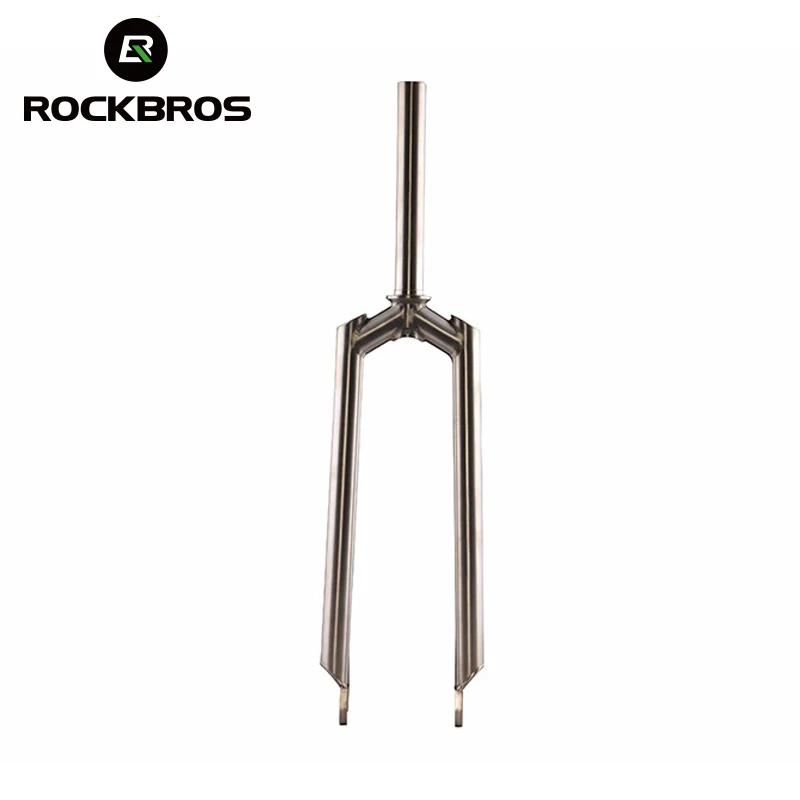

    плюшевость - это вот эти два лома?
    ---------- Добавлено в 09:14 ---------- Предыдущее сообщение было в 09:11 ----------
    есть мнение, что нет плюшевых и не плюшевых материалов - есть плюшевые и не плюшевые конструкции. другими словами все зависит от как а не что. другими словами производитель рулит
