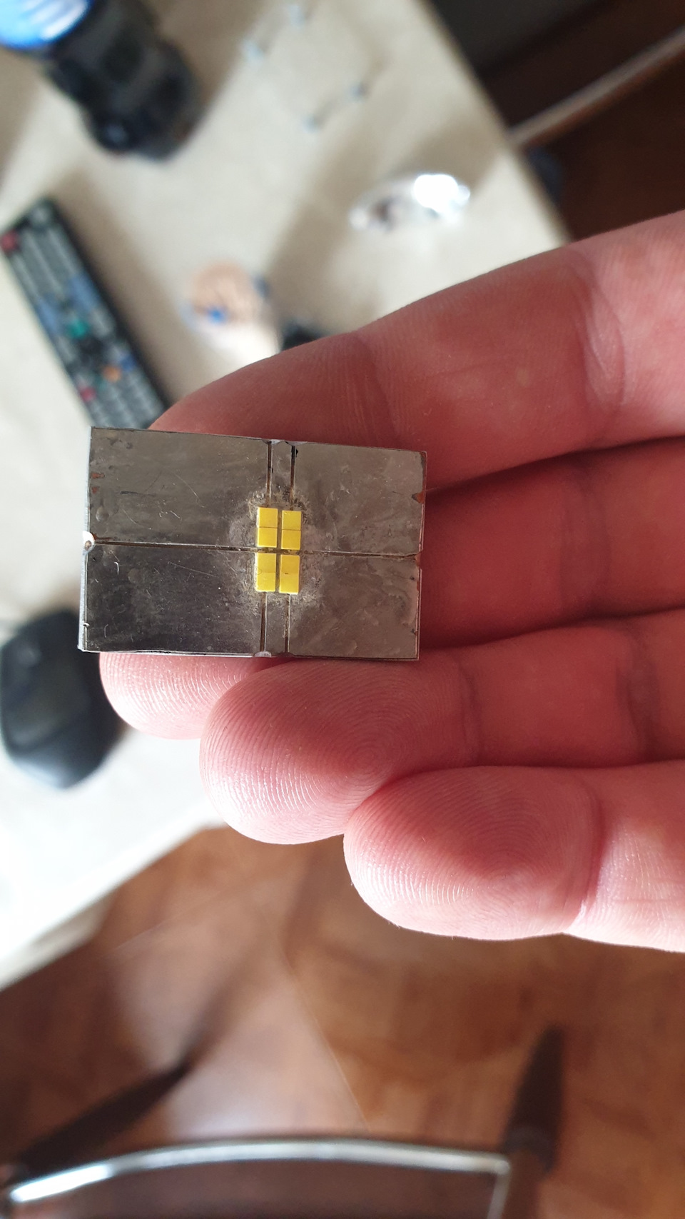

    Кстати решил попробовать использовать викопы в велофаре с рефлектором. Получилось следующее, 4шт 4000К и 4шт 5000К. Будет так, 3шт 4000К и 1шт 5000К на ближний и наоборот на дальний.
    Разводка не правильная и так делать не надо, но мне очень интересно, как оно будет работать)
    ---------- Добавлено в 18:25 ---------- Предыдущее сообщение было в 18:25 ----------
    Chameleon, понимаю, проблема в том, что с телефона не знаю как это сделать) До компа доберусь, исправлю.
    ---------- Добавлено в 18:43 ---------- Предыдущее сообщение было в 18:25 ----------
    Вообще вскользь затестил, получается интереснее чем с xhp70 Но надо нормально настроить рефлектор. По быстрому посмотрел на ближний и дальний, прогала нет и это уже радует) В случае использования светодиодов с первичной оптикой, мне это не удавалось, точнее удавалось только при ступенчатой установке светодиодов. Но там стремно получается, да и кпд падает. Основная область все же середина рефлектора.
