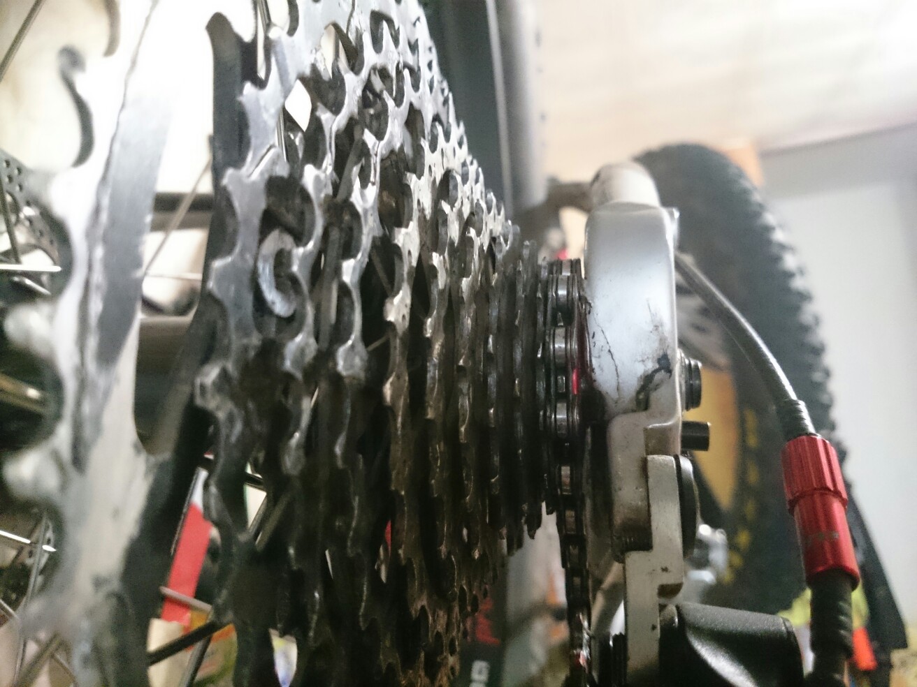

  2. #4982
    г. Нижний Новгород
    21,665
    97
    Цитата Сообщение от DevotioN Посмотреть сообщение
    Шимана на шедоу выеживается. Кстати не только на фоке такое бывает. Шимана любит болтики и упоры делать чуть дальше срама.
    По моим наблюдениям - наоборот.
    ХТ 11 ск ещё имеет запас на движение за 1 звезду к спицам, а Срам 11 ск - уже нет.
    Можно винтик ограничителя выкрутить, и даже пальцем попробовать сдвинуть - всё равно цепь за 1 звезду не закинуть
    Это технический предел движения параллелограмма не только приводом от троса, но и вообще конструкционно далее он степени свободы к движению не имеет.
    На старом петухе (не подточенном на 1,5...2 мм) на 1 звезду касссеты 11 ск срам не закидывал вообще, а Шимано 11 ск - справлялся.
    Я про упор для, так сказать, b-tention
    Шимано не пробовал. А вот на GX Eagle запаса движения переключателя для закидывания на первую звезду нет совсем. Болт, ограничивающий ход за первую звезду, откручен полностью. Ход переключателя ограничивается его конструкцией. Переключает нормально. Но ещё буквально на пару мм петух был бы толще и возможно, что начались бы проблемы.
    Да тут истерия то про хвостовик крючка. у шимано упор ниже срама. Причем часто просто болтом (кроме шедоу) а у срам для упора отдельная деталь (c NX версии точно) Хотя петух по спецификации и в пределах допуска . Короч главное, что проблема решена. У кого они реально есть и что то там провернуло - либо замена по гарантии на такое же, либо ждать обновленные, либо решать самостоятельно. Но почему это предмет истерики - непонятно.
    ---------- Добавлено в 13:11 ---------- Предыдущее сообщение было в 13:00 ----------
    Кстати Ребята!) не забываем про моменты, которые не зависят от производителя рам) это какой то непонятный разброс по расстоянию малой звезды от поверхности упора втулки. Разные производители, разное порой расстояние. FATLAB например еще больше, чем на зеленом байке у меня. Санрингл и болшинство остальных- золотая середина. DHQ и еще пара производителей к перу ближе. Хотя в спецификации к держателю переклюка это расстояние четко указанно и имеет не большой допуск.

    Цитата Сообщение от TrueZurg Посмотреть сообщение
    дак вон по ссылке же моей люди страдают в комментах
    заказывают с СПБ отдельно петухи
    я то думал уже всё год назад решено успешно, ну зимой, хотя бы.
    плтора года назад мне рама пришла с 3 петухами-штатный, допкупленный и исправленный под 10ск шиману. никто за третий петух денег не просил.все работает штатно... так что скорее всего да, решено. но любители пострадать всегда страдают, так же как рапиду петух, приваренный слева, до сих пор вспоминают, хотя уже больше 10 лет прошло
