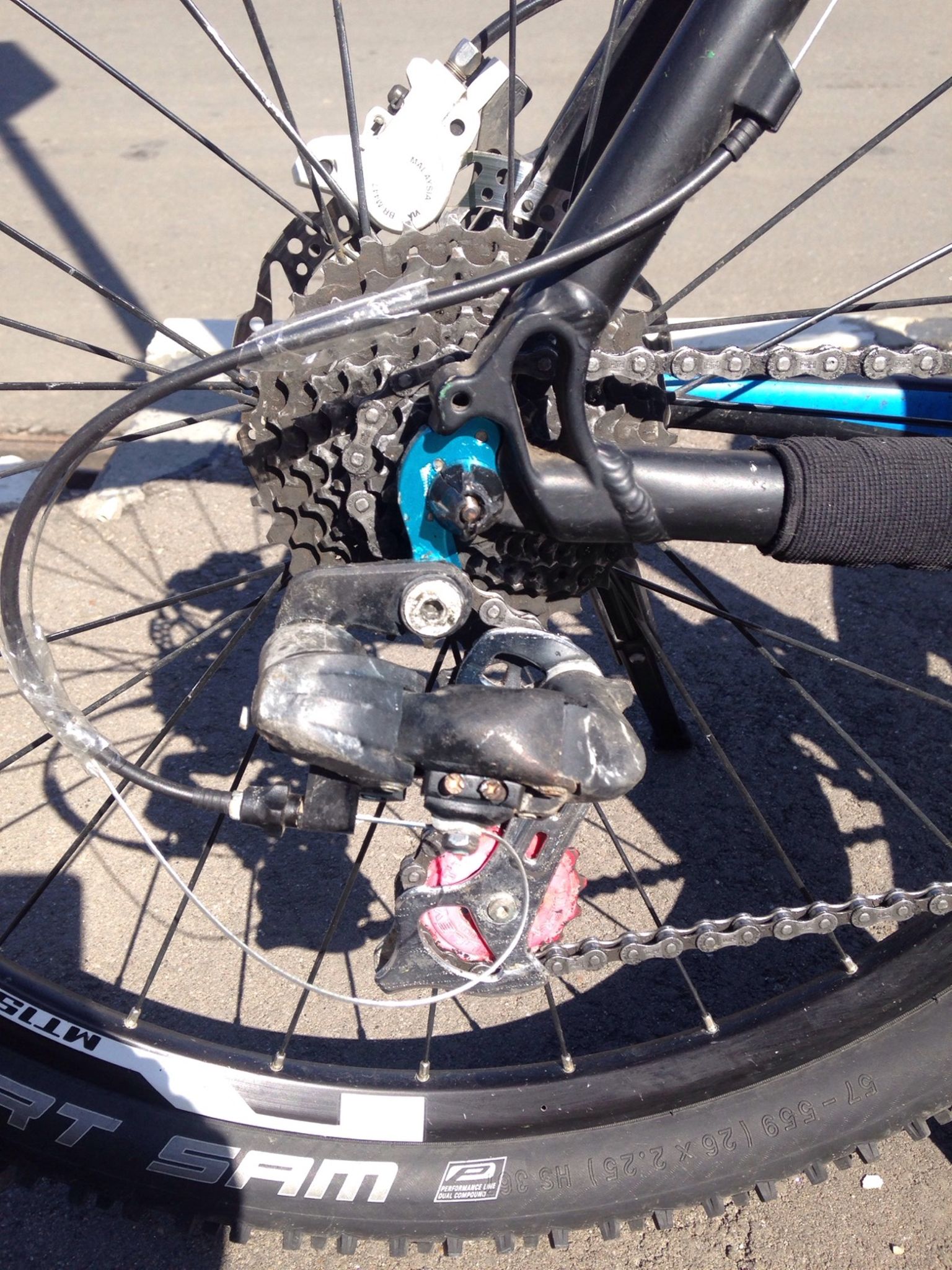

    Недавно на старом велике внезапно скончался переклюк, вынужден был поставить полудохлый Турней назад, пока новый переклюк с чайника не приехал. К слову сказать, Турнеев у меня вообще никогда не было. В общем, я был немало удивлен тем фактом что древний турней с облезшей краской, пролежавший несколько лет в грязи и воде, способен как-то работать. Подтупливает, но если не знать что там стоит - вполне можно принять его за уровень Acera кмк.
    Вот и наш герой, воскресший из мертвых помойки:
