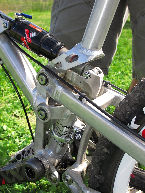

    Покупать не планирую, просто любопытно, что там такого аццкого наворочено

    Ух не хрена себе.

    Похоже что однорычажка, просто толкается амморт не верхними перьями а загогулиной на нижнем.

    Тогда зачем верхние перья отдельной осью соединены с рамой?

    Лень мне стрелочки рисовать всякие, но в целом идея примерно как у GT i-Drive, с плавающей кареткой.
    Действительно, однорычажка. У GT попроще вышло. Неужто долбежка по педалям главная проблема однорычажек?

    однорычажка Free Drive
    это основной шарнир, вокруг которого вращается ось колеса
    у GT ход каретки меньше (что-то вроде 15мм против 45мм)

    А по ногам оно не бьёт на расколбасе? Это ж при наезде на кочку на скорости перья уходят вверх и тянут за собой каретку назад. Как можно комфортно стоять на педалях, когда они гуляют взяд-вперёд на каждой кочке?
    у ай-драйва кареточный узел тоже гуляет, кто-то жалуется?

    кто-то жалуется?
    Ну я какбэ не в теме)
